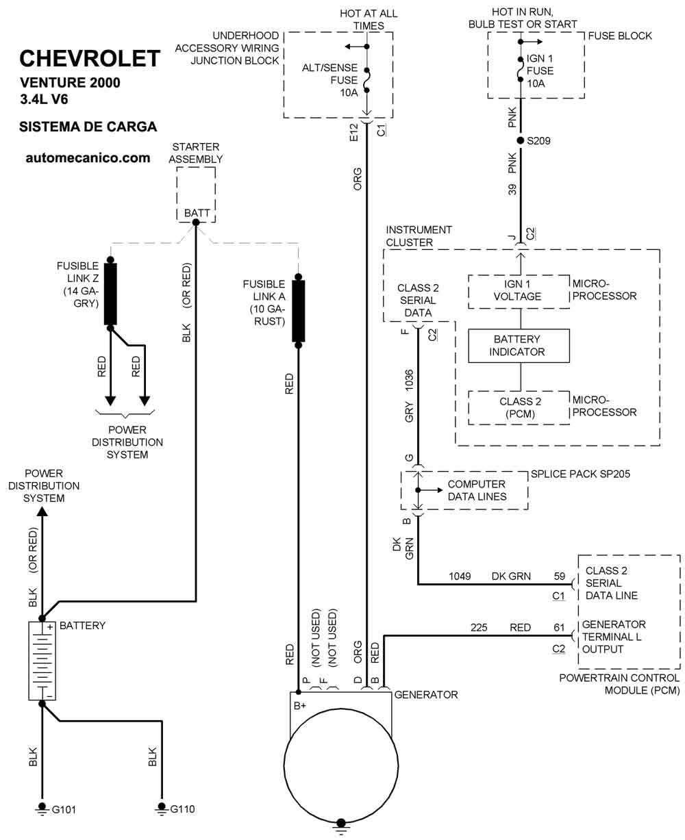

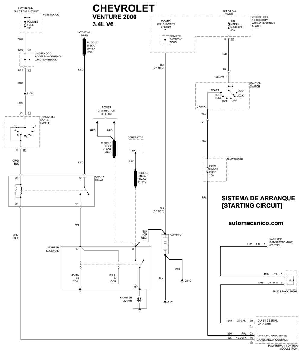

Aqui tienes un diagrama; espero sea util:

hola señor damian , lo de poner la llave me referia que al girar la llave a start el voltage al reley de ignicion se cae y sin llave asea el motor apagado el reley se energiza y hay 12 volts en el modulo de encendido , le agradezco el diagrama , un saludo que oasen buen dia
