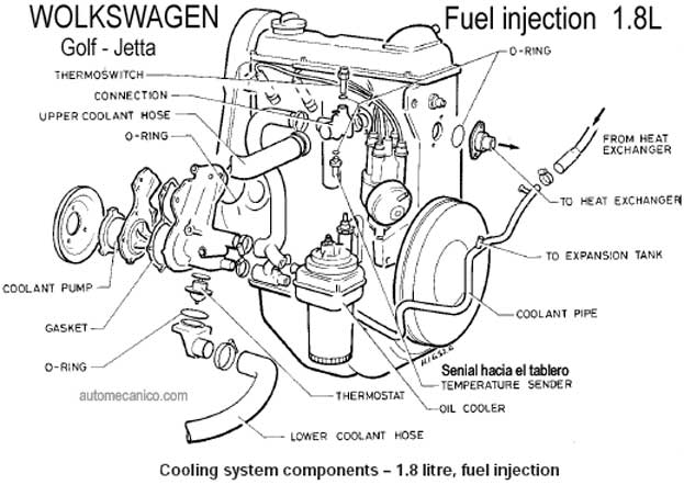

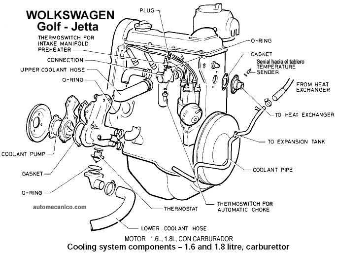

Te adjunto dos dibujos, Fuel injection y Carburador para que ubiques las partes de tu vehiculo.
