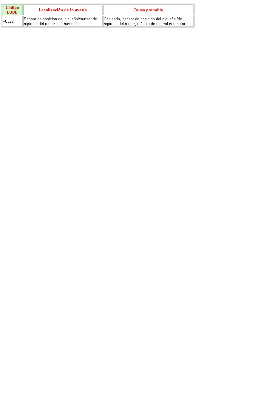

p0322.....................................................................
el otro es sensor de oxigeno delantero no activa (es el mas proximo al multiple de escape)
pero ese no te ocaciona que no haya chispa.
    35,7 KB · Visitas: 254
cuando te refieres a modulo de control del motor quiere decir que es la computadora del carro o a que modulo se refiere ??????si me puedes explicar te lo agradeceria gracias por todo amigos....
