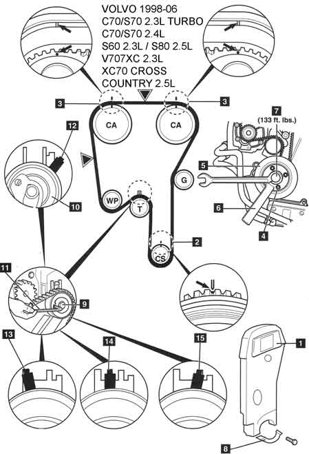

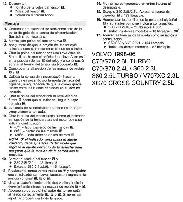

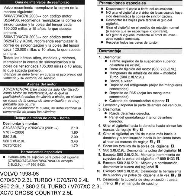

Siguiendo las indicaciones, se trata de una instalacion sencilla, los puntos de sincronizacion estan marcados. No pide herramienta especial para arbol de levas.
En cuanto a las valvulas variables, esas ayudan a optimizar el tiempo de encendido cuando el motor esta en funcionamiento.
En las indicaciones solo se menciona la herramienta que sirve para fijar la polea del ciguenial.

Gracias Damian por los esquemas, sirven para sincronizar correa/banda:
Volvo 1998/2006 modelos:
C70/S70 2-3L turbo
C70/ S70 2.4L
S60 2.3L
S80 2.5L turbo
V707XC 2.3L
XC70 cross country 2.5L
