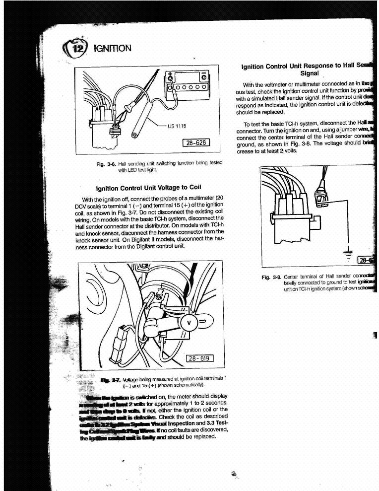

Hola a todos tengo un problema con un vocho, no hay chispa en la bobina, es de encendido electronico, necesito saber como revisar el modulo de encendido, y descartar que este es el que esta fallando saludos a todos

como lo puedes ver solo son tres cables al distribuidor
uno al negativo de bobina y otro es alimentacion que va junto con el positivo de bobina
en la tabla te indica que resistenca tiene el primario y secundario de bobina
y la resistencia de los brincadores de los cables de bobina y distribuidor a bujias.
haber si le entiendes a los esquemas.
