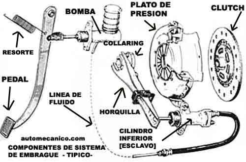

Opino, que el balero o rodaje del collaring esta reseco [falta de grasa, y ocupa cambiarlo].
El collaring es un componente del sistema de embrague [clutch], y tiene la funcion de apoyarse en el diafragma del plato de presion, cada vez que pisas el embrague [clutch].
Cuando el collaring esta en posicion de descanso, no gira; pero al pisar el clutch, se apoya en el plato de presion y recibe el giro de este. [eso permite hacer el cambio de velocidad].
    18,8 KB · Visitas: 362
Hola amigo,como dice el compañero casi seguro es el ruleman de empuje dañado,cambialo y rvisa el estado de la placa y el disco,saludos.
