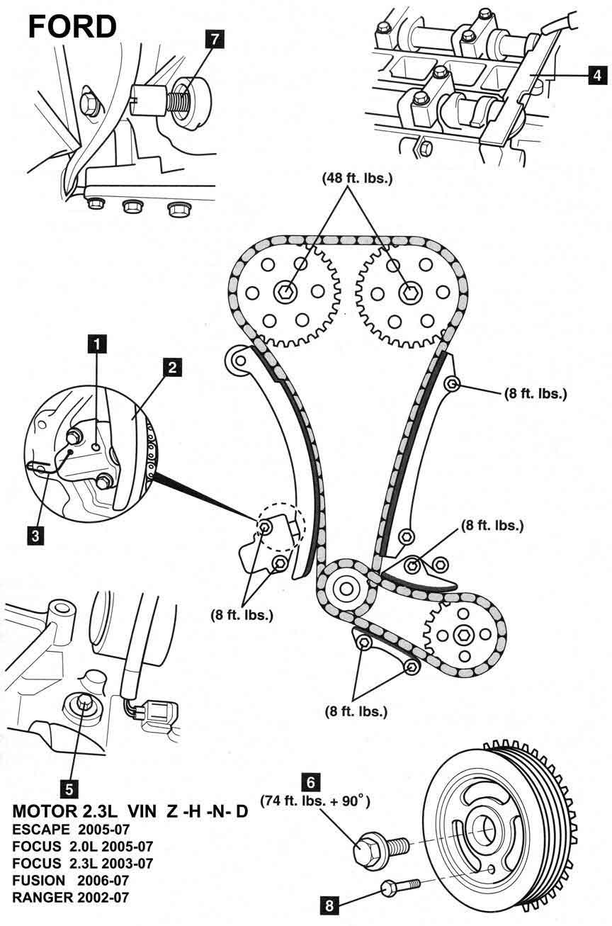

alguien me pueda ayudar cambie el reten delantero del cigueñal y perdi la posicion de la polea del motor de una ford ecosport 2004 motor 2.0 gracias de antemano por su ayuda.
Creo que este esquema es similar checalo

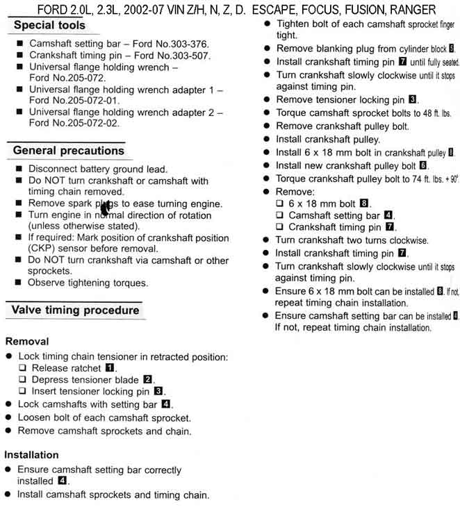

    60,3 KB · Visitas: 10.601
Ese es el diagrama y las indicaciones para instalar y/o sincronizar la cadena de tiempo: MOTOR FORD ECOSPORT 2.0L ; 2.3L 2002-07
Ese diagrama es para instalar y/o sincronizar la cadena de tiempo de:
Ford motor 2.3 L VIN Z H N D
Escape 2005 - 2007
Focus 2.0L 2005-2007
Focus 2.3L 2003 - 2007
Fusion 2006 - 2007
Ranger 2002 - 2007
