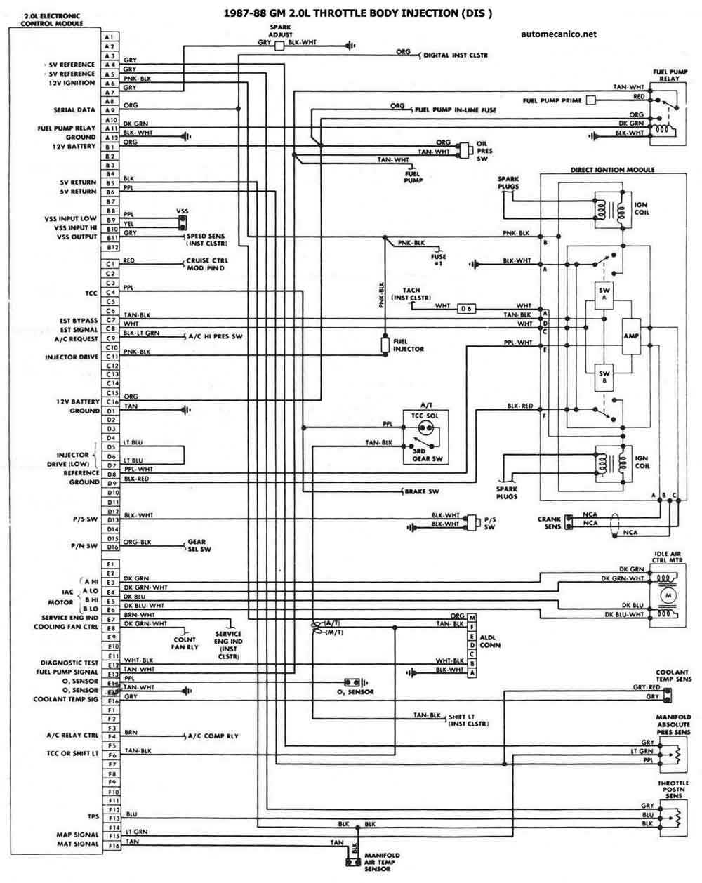

Buenas tardes amigos, tengo un buick 87, con motor 2.0 tbi, el problema que tengo es que no hay chispa ni inyección de combustible, en los últimos minutos del auto, este batallaba para prender, más o menos como 6-7 estareadas le daba, aventaba explosiones de humo negro y prendía, y ya al último no prendió, mi sospecha era el sensor ckp, lo cambie y siguió igual, el módulo dis le cheque con multímetro y foco y si salen 12 volts, pero no sale chispa de la bobina, quisiera me pudieran orientar y gracias por aceptarme en el foro.
