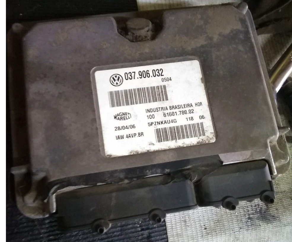

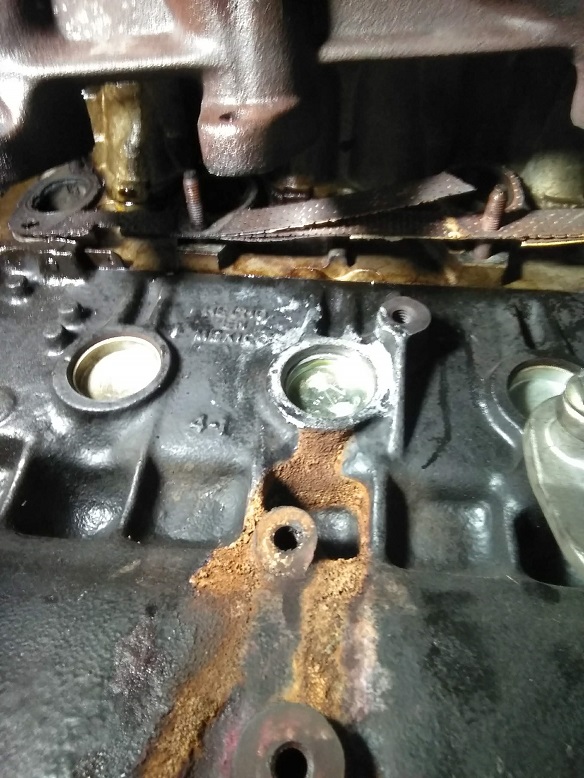

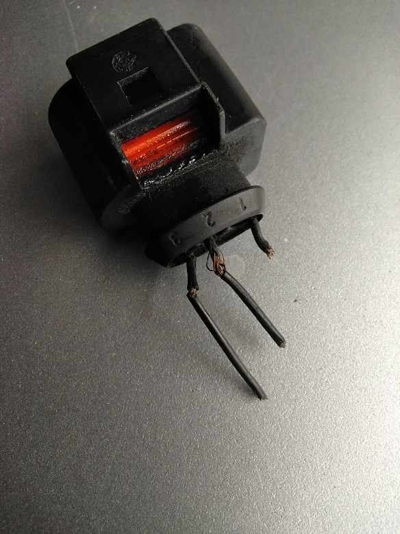

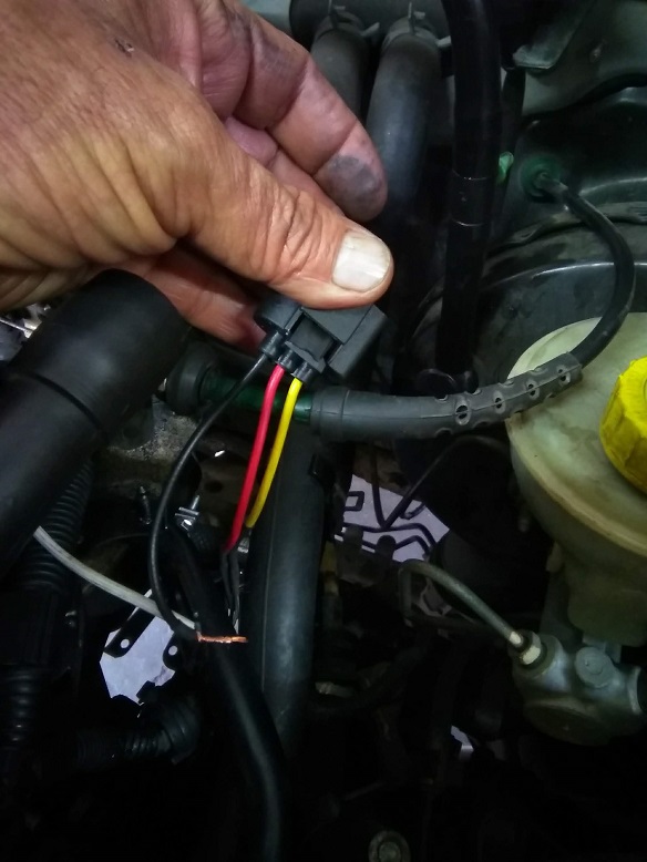

Este carro es sin distribuidor me llego por una fuga de agua de un tapón de monobloc quitamos el múltiple de escape para tener espacio y poder golpear para poner el tapón, se dio marcha para arrancar y no arranco encontramos que los cables del sensor de cigüeñal estaban pelones y se unieron en el movimiento, pensamos que de ahí era el problema cambiamos el conector y no arranco, cambiamos el sensor de cigüeñal y siguió sin arrancar, pensamos que era la computadora la mandamos probar y nos digieron que estaba bien, seguimos revisando y pensamos que una tierra interna de la computadora era el problema, se la llevo el que arregla computadoras y segun la arreglo y siguio sin arrancar, no hay chispa, no hay inyección el dice que el problema podría ser el reluctor que va en la cremallera que hay ocasiones que cuando se golpea el monobloc algo se bota en la cremallera que hace que no arranque el motor, eso para mi es nuevo y pongo este caso para ver ustedes que me aconsejan.
