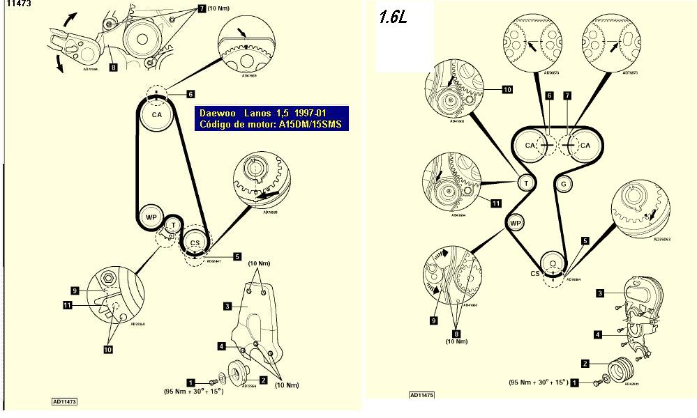

diagrama de sincronizacion Daewoo lanos sohc 1.5 y dohc 1.6
hola por favor necesito los diagramas de sincronizacion de las correas de tiempo para el Daewoo Lanos Sohc 1.5 y Dohc 1.6 y si tienen un manual de taller se lo agradeceria. gracias de antemano por su ayuda que va hacer como siempre de mucha utilidad.
gracias HUICHO50, por casualida no tendras un manual de taller para estos motores 1. 5 E-TEC Sohc y 1.6 E-Tec Dohc, te lo agradecerias este es mi correo echenagucia_vallito@hotmail.com
