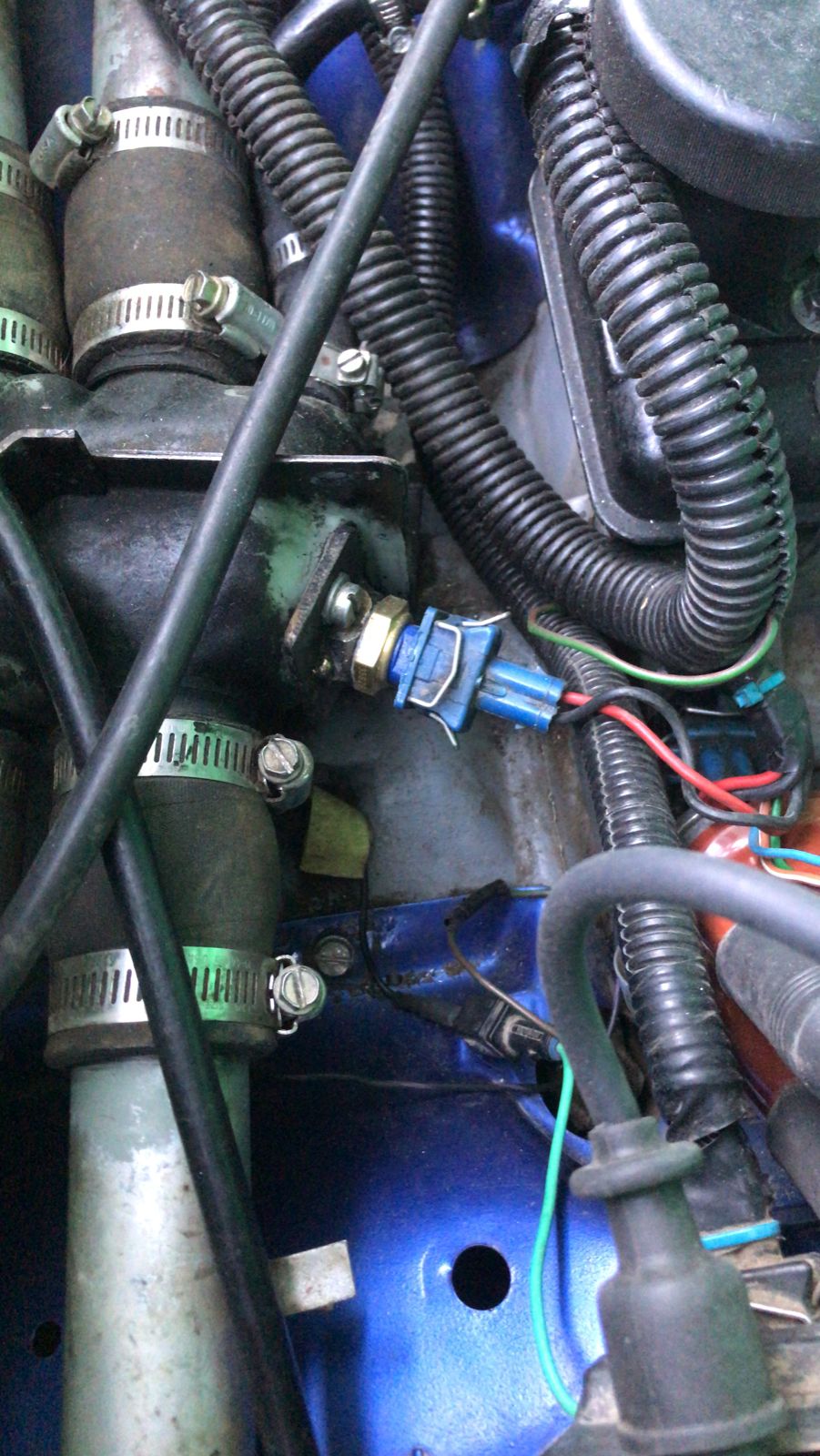

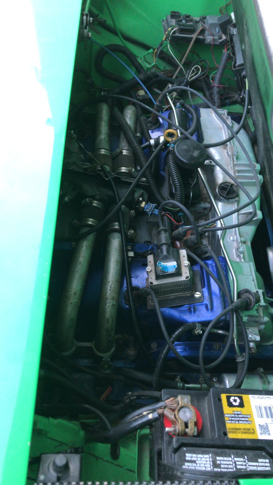

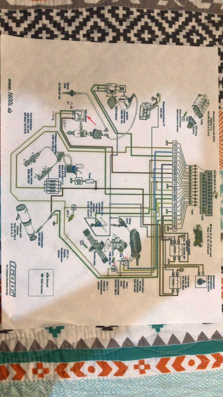

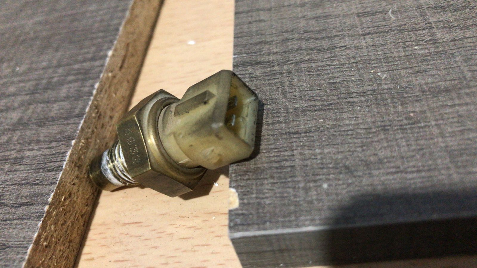

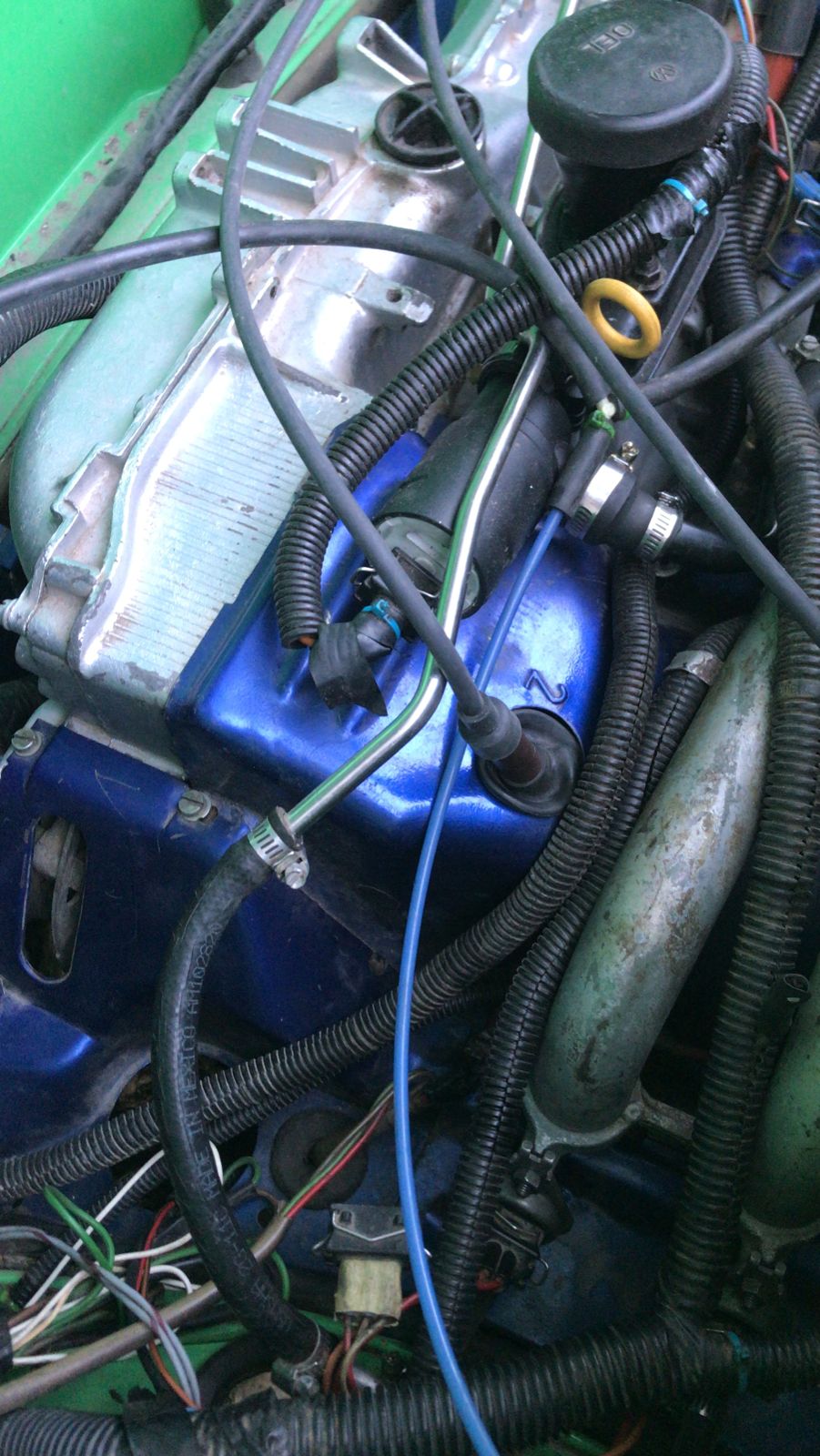

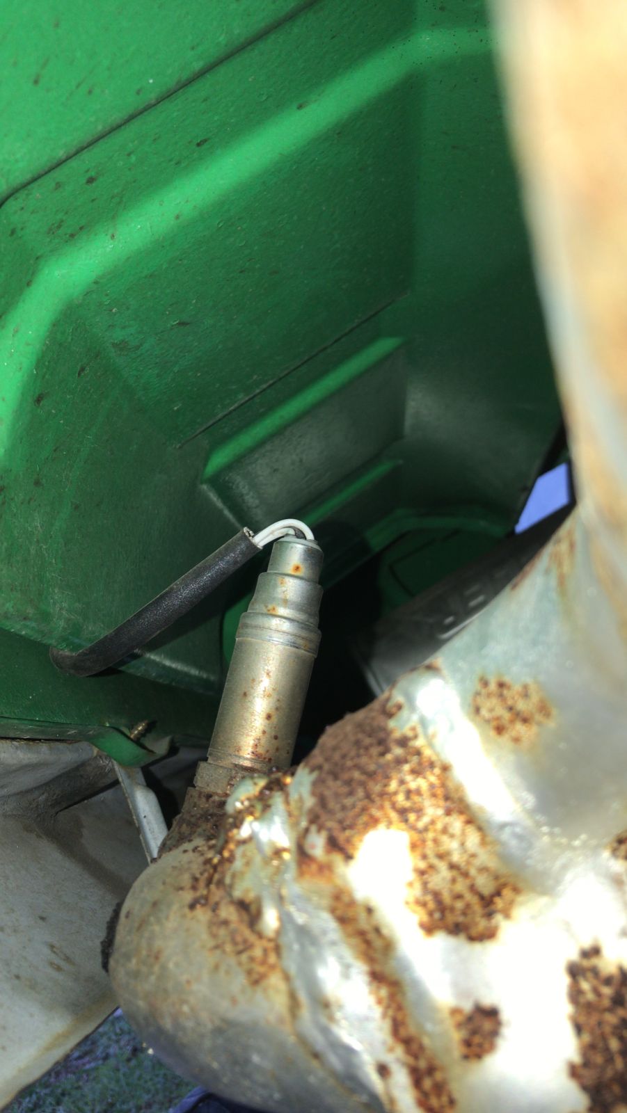

Estoy arreglando un motor booster igual que el del Vocho pero de 2 litros. El sistema de encendido es el de un Vocho con inyectores, sensores de aire de admisión y temperatura de motor, válvula de relenti y encendido electrónico. Ya cambié todos los sensores, el cuerpo de aceleración está dentro de los parámetros que marca Hella y lo puse a tiempo con la lampara estroboscópica. Cuando le pongo bujías nuevas trabaja muy bien, pero al poco tiempo (unos 15 km) de recorrido carburiza las bujías y empieza a fallar en bajas revoluciones.
