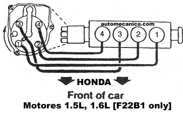

buenos dia amigo damian el modelo del motor es F22B4; bueno por lo que veo espero no estar equivocado.Ahora viendo de que el 1 en el rotor del distribuidor esta hacia delante (osea apuntando el radiador) o estoy equivocado con respcto al modelo ? si tiene el orden correcto por favor se lo agradeceria muchas gracias ......
Bueno; no tengo registrado ese codigo; pero usemos el sentido comun.
http://www.automecanico.com/auto2014/oe9397honda01.jpg
El orden de encendido es el indicado en la grafica.
La tapa del distribuidor, debe tener los numeros grabado; pero, suponiendo que no los tenga.
El engrane del arbol de levas debe tener la marca up; hacia arriba y las marcas en su sitio, alineando el filo de la cabeza [culata]
El distribuidor encaja en una sola posicion; de modo que no hay pierde.
Al colocar el rotor fijate a que conector dentro de la tapa apunta, ese es el numero 1; y siguiendo la rotacion del reloj colocas los otros cables de bujias, seguiendo el orden de encendido 1-3-4-2..
