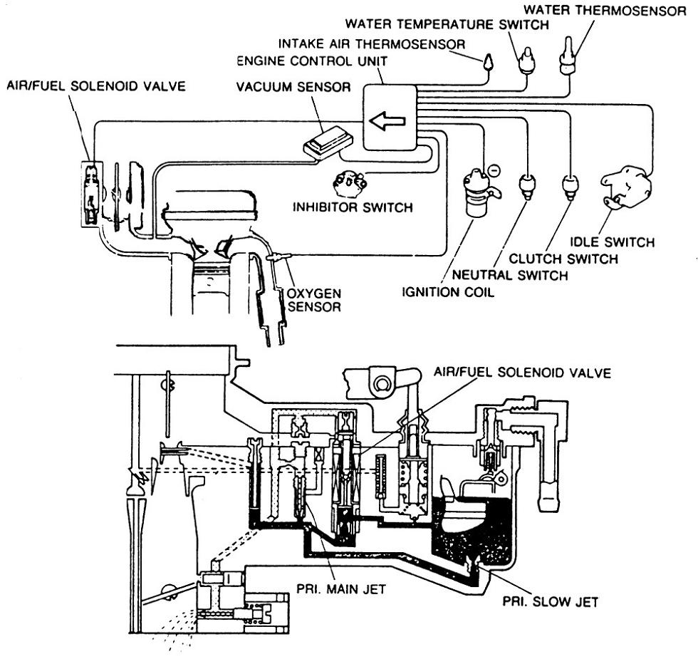

Re: B-2000
hola amigo si es cierto estos traen varios cables conectados de sensores ala ecu y de ahi al carburador. estoy tratando de entender los sistemas a carburacion ya que no se mucho de ellos. te invito aque visites esta pagina o tal vez ya lo vsitaste.
www.automecanico.com/auto2013/indicecarb.html
y te adjunto el diagrama para el carburador.. !!!saludos!!!

Re: B-2000
hola amigo si es cierto estos traen varios cables conectados de sensores ala ecm y de ahi al carburador. estoy tratando de entender los sistemas a carburacion ya que no se mucho de ellos. te invito aque visites esta pagina
ok. este diagrama me va ayudar mucho, lo que me di cuenta algunas mangueras de vacio llevan 17plg. mercurio y otras 10plg mercurio.y que si no sirve el sist. de avance de vacio en el distribuidor electronico, tal vez provoque explosiones por el escape del motor al soltar el acelerador.
que opinas al respecto.
Re: B-2000
El funcionamiento basico de un carburador, da como consecuencia que al dejar de acelerar el motor se ahogue; por eso las explosiones.
Desde sus inicios los fabricantes han hecho modificaciones a sus carburadores para corregir ese problema, que tambien es contaminante.
De alli que muchos carburadores usan solenoides, los cuales se activan al colocar la llave en ON, cerrando una compuerta o agujero; al cerrar la llave de encendido el solenoide abre la compuerta o agujero para empobrecer la mezcla, y evitar el sobreencendido.
Este tipo de solenoide trabaja con 12 voltios que le llega inmediatamente al abrir la llave de encendido.
Igualmente al dejar de acelerar, el motor se ahoga, por ello los fabricantes le adicionan al carburador un componente que amortigua la aceleracion, este componente en algunos casos funciona electronicamente [IAC, en fuel injection] en los carburadores es comun los controlados por vacio.
Actuan asi: se suelta el acelerador, y el amortiguador detiene la caida, y la suelta gradualmente.
En el caso del vacio; tambien debemos tener en cuenta, que la garganta o placa de aceleracion controla el vacio en base a la apertura, igualmente tambien existen componentes termicos, que graduan la cantidad de vacio, acorde al disenio y necesidad.
Lo elemental es; que todos los carburadores obedecen a este tipo de observacion.

es mas que entendido su observacion con respecto a estos sistemas de carburador.y voy a buscar algun actuador de vacio que no este funcionando y que llegue 12vol. a los solenoides al cerrar el circuito de encendido. gracias.

fijate que el carro traiga su silenciador si trae bala o escape abierto con fuga te hecha explosiones.
si este es el sistema, practicamente te trabaja como un fuel injection nada mas que aqui no trai inyectores todavia, el paso de gasolina es controlado por la valvula electromagnetica que va en el interior del carburador, que es la que pulsa a diferentes frecuencias midiendo el paso de gasolina.
estos sistemas son la evolucion de carburadores a inyeccion.
se supone que tambien deben traer conector de diagnostico para revisarlos.
las explosiones en la mayoria de casos al dejar de acelerar son porque al cerrarse las gargantas en el carburador en los venturis se forma un alto vacio el cual jala demasiada gasolina y entra a los cilindros y al ser una mezcla demasiado rica, se arrojan demasiados hidrocarburos al escape y cuando tocan el aire oxigenos se inflaman y de ahi las explosiones.
y la conexion de vacion que lleva a un sensor es como un map.
