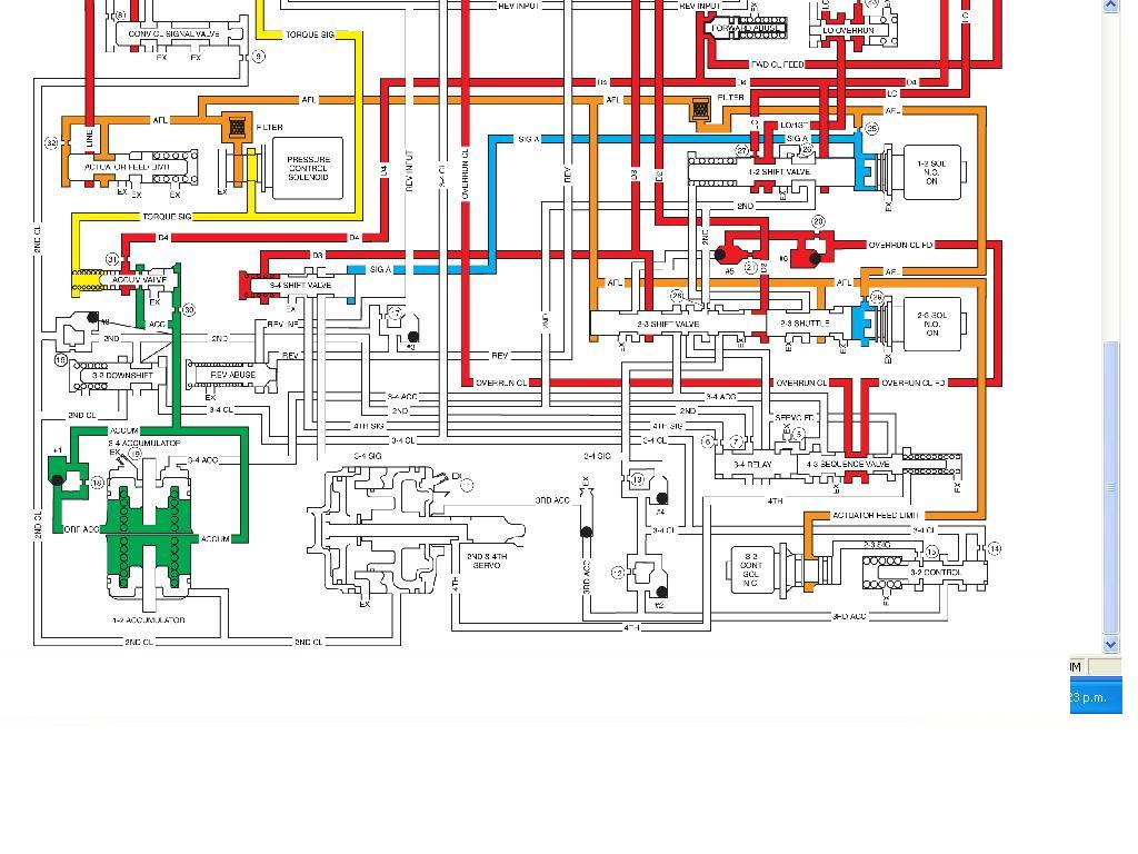

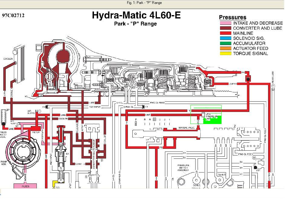

haber tete aqui esta el diagrama de prueba de presion de bomba en parkin
mide y dime cuanto te indica y si si la junta del cuerpo de valvulas no es la correcta ahi puede estar el problaema.
la linea roja es presion de bomba ahi te podrias dar cuenta donde podrias tenerla fuga
el cuadro verde es donde mides.
    135,6 KB · Visitas: 2.881
    139,8 KB · Visitas: 2.388

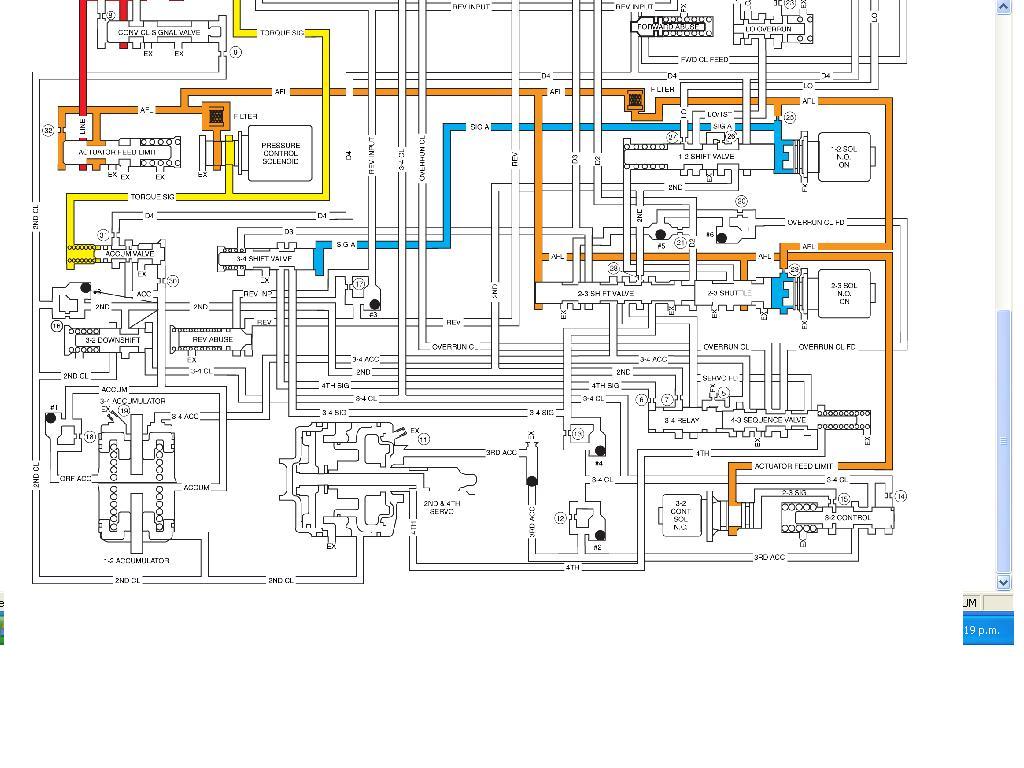

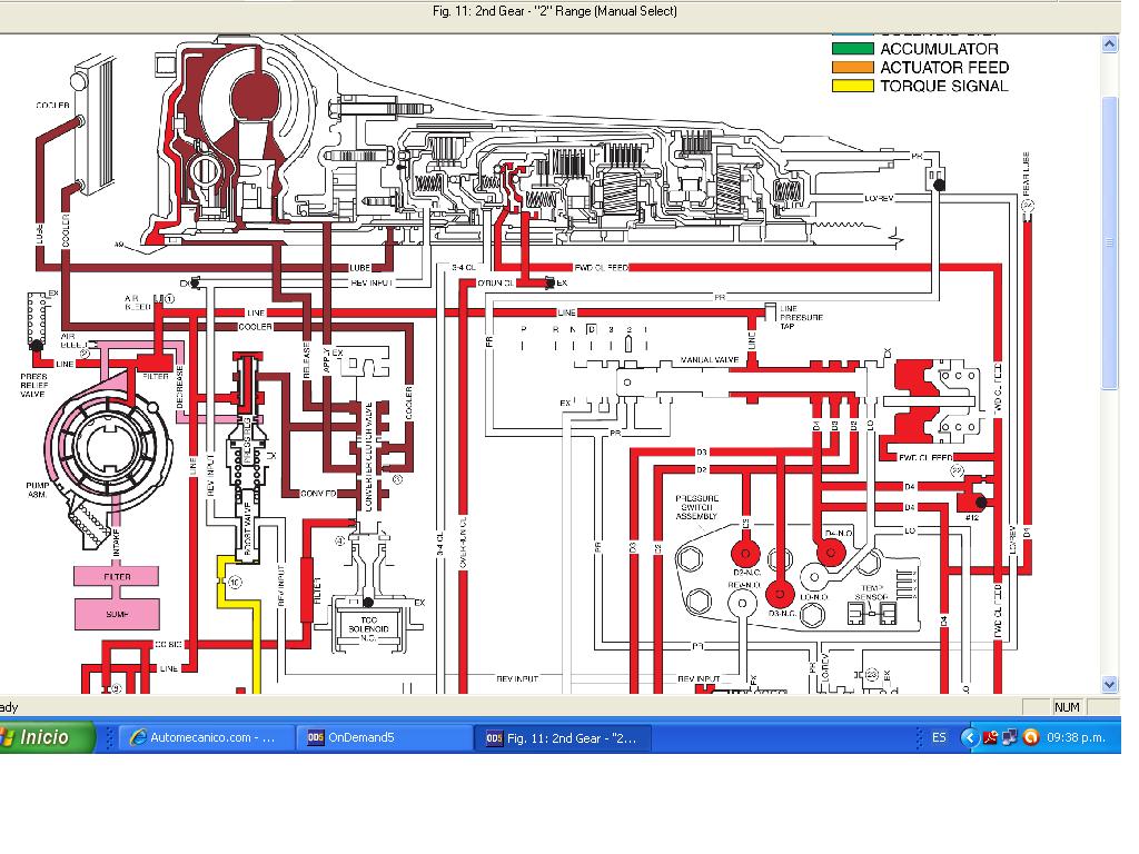

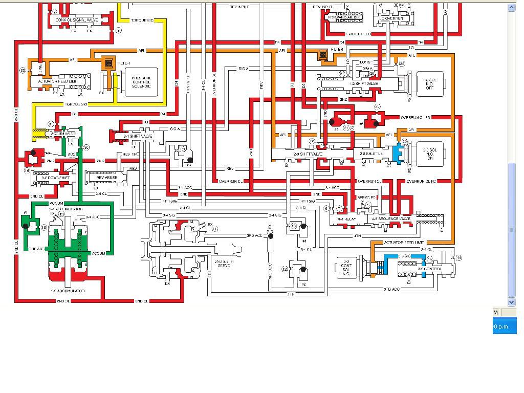

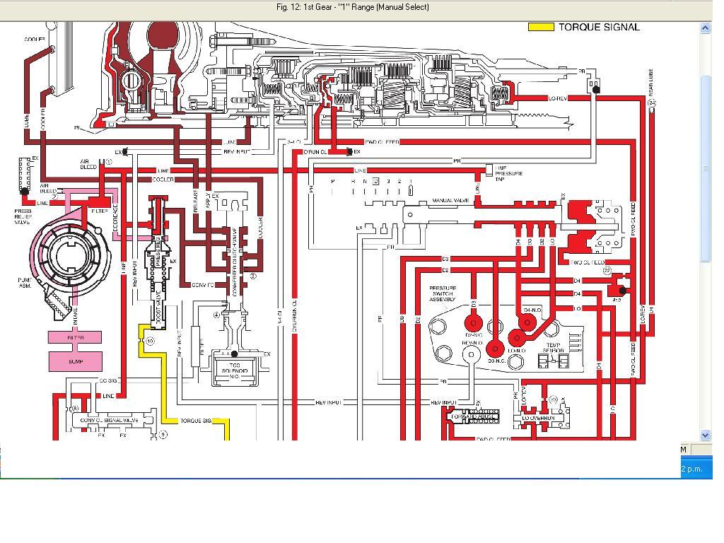

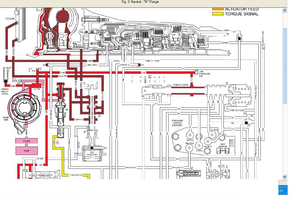

oye tete si estas trabajando con manual de la transmision y te estas guiando por la informacion que trae el juego de juntas.
que juntas compraste ¿que marca?
quiero saber si ya mediste la presion en parkin y en neutral para saber cuanto te marca.
continua............................................................
parte superio de la hoja y parte inferior de la misma.
    154,7 KB · Visitas: 767
    138,9 KB · Visitas: 431
    143,4 KB · Visitas: 431
    131,2 KB · Visitas: 637
    139,7 KB · Visitas: 440
Última edición:

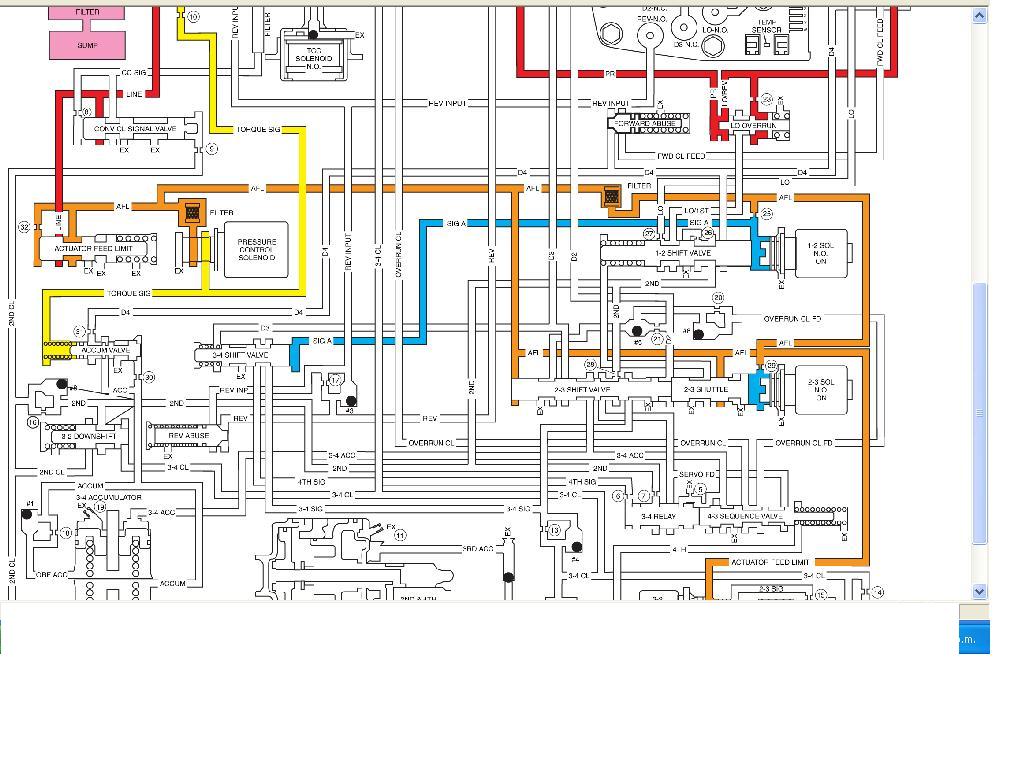

continua...............................................................
    143,6 KB · Visitas: 369
    160,8 KB · Visitas: 409
    144,2 KB · Visitas: 424

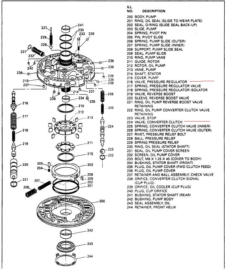

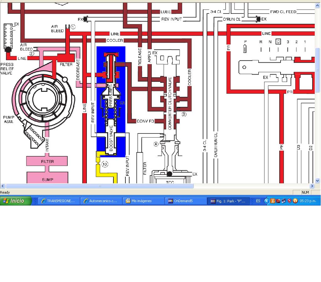

ya che que las presiones.. en p r n d 3 2 1 me da 75 a 120lb pero aun no ay presion en las lineas del enfriador
tete todo esta en el manual que te mande hojealo.
checa las valvulas señaladas.
    131,3 KB · Visitas: 479
    132,3 KB · Visitas: 525
