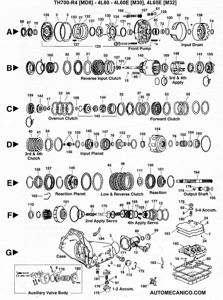

y que es lo que tenia el tambor tete cual era el defecto.
me puedes identificar el tambor del que hablas en este esquema por favor.
que numeros tiene.
    128,8 KB · Visitas: 400
140
huicho ese es el 140:):)
no se que es lo que tenia solo lo cambie y quedo bien y los embragues afuera aplicaban bien con aire
