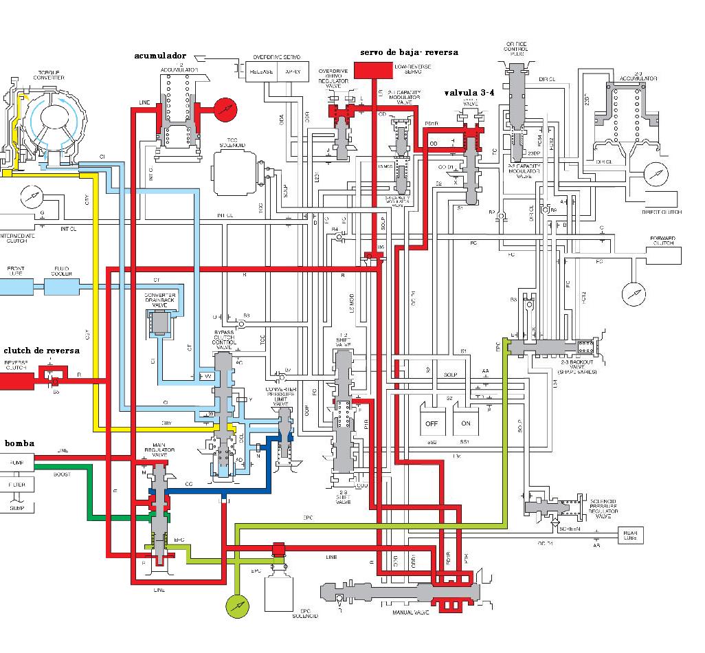

tengo un problema con una f150 97 la falla es que se calienta el aceite y ya no entra reversa y en frio si cual pudiera ser la causa
la transmision se reparo y asi que trae pastas y juego de empaques nuevos y cada embrague fue probado con aire y estan al 100%

ya en serio señor huicho ya le dije el problema fuel el tambor de la flecha no se como se llama pero es el que va despues del tambor que abraza a la banda
lleva adentro el esprock...

checa tu presion en el acumulador cuando no presenta la falla y cuando la presenta para ver si hay alguna fuga de presion.
¿el servo es ajustable o no?
