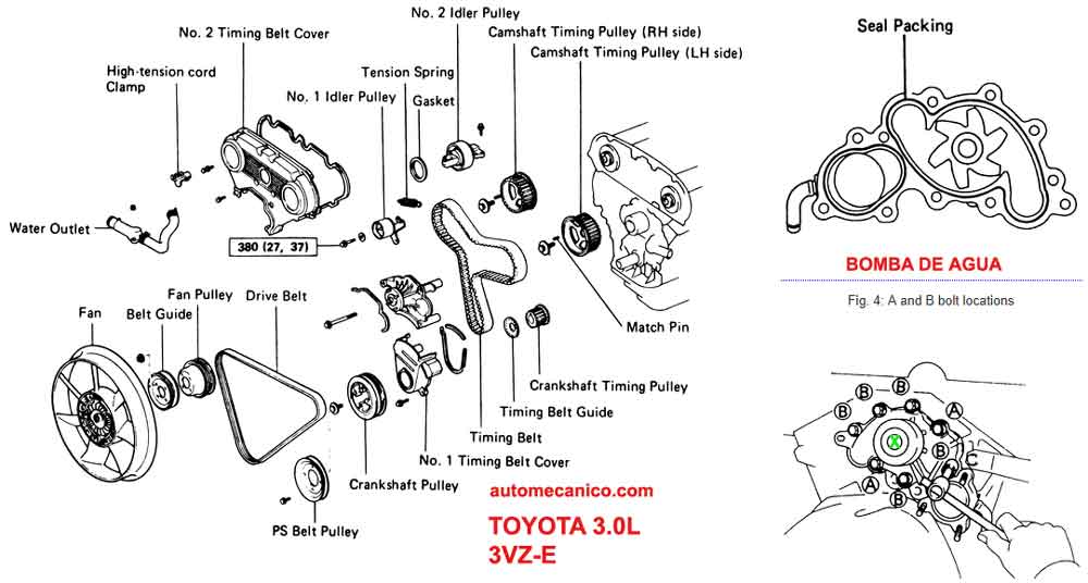

Tengo una pregunta que hacer. Estoy cambiando una faja de tiempo de una 4runner v6 el problema es que no se como se desmonta el rodó que va en medio de la toma de agua. es posible que vaya a presión o la toma de agua sea de rosca. espero sus conocimientos de ante mano les agradezco.
A que rodo te refieres?
Aqui tienes una ilustracion; si te refieres al que esta marcado con X verde, ese rodo forma parte de la bomba de agua, esta prensado.
