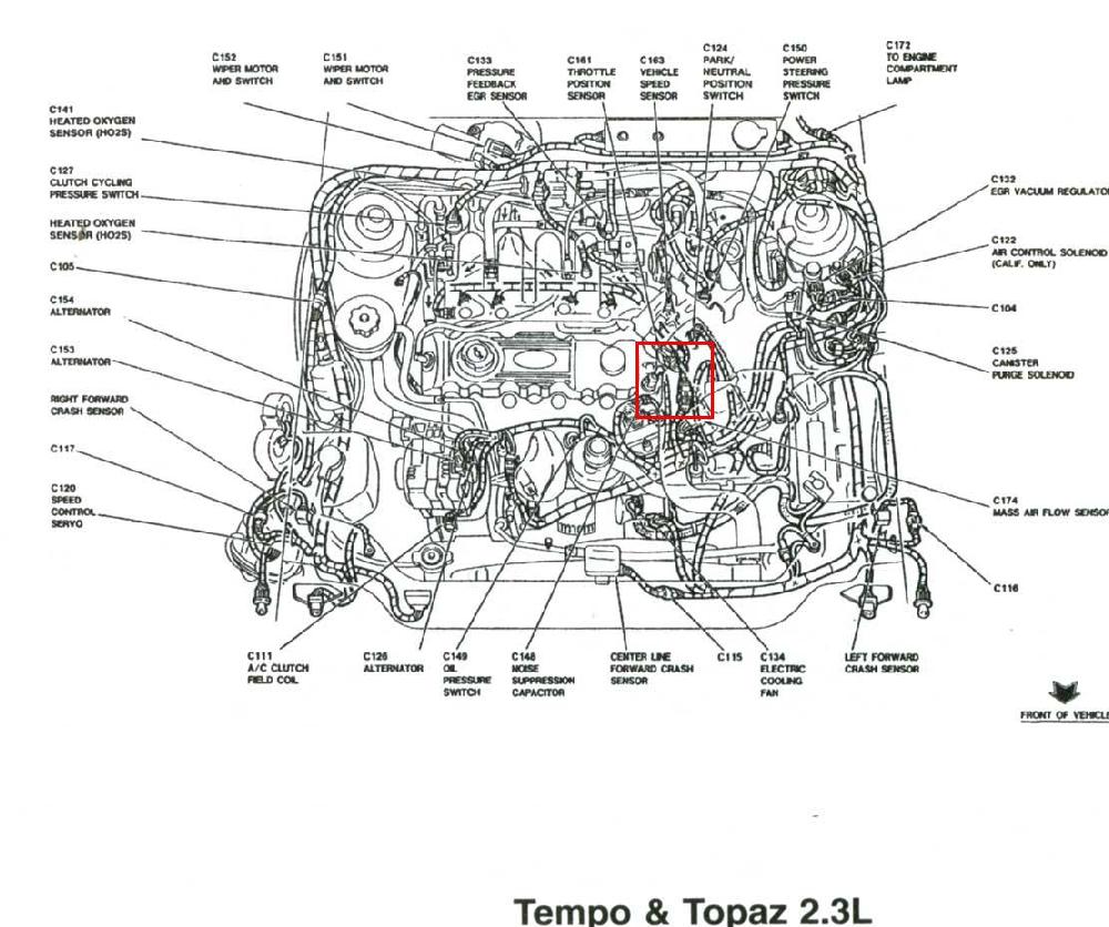

este carro si no trae caja de relevadores tiene un bulbo y un sensor de temperatura en la toma de agua (zona roja)
puenteando el bulbo puedes activar y desactivar el relay y ventilador para ver si se queda pegado.
el relevador va delante de la bateria.
si ese bulbo no enfria como debe de ser enfriado por el refrigerante el ventilador va a quedar encendido o que se quede pegado en caliente.
