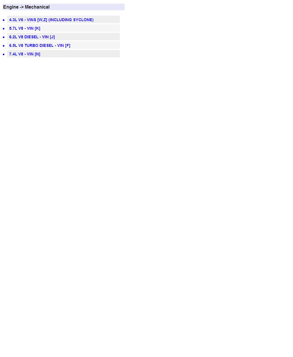

Hola Huicho, disculpa que no te respondia es que ando algo ocupado y hasta ahorita tuve tiempo. Pero te menciono que es una maquina a gasolina de la GMC top Kick 366 y el anio es del 1992.
estos son los motores que tengo de ese año..................
menciona si es diesel, gasolina, cilindros, etc.
    33,5 KB · Visitas: 362
Hola Huicho fijate que he andado muy ocupado con esa maquina ya que no he podido conseguir el manual y parece mentira pero es un modelo en el que no se consiguen datos facilmente. Te comento que decidi retirar el manifold y las cabezas ya que el vacio baja hasta 14 inch pensando en una fuga y al parecer es eso ya que al revisar los sellos se ven muy resecos por el tiempo que estuvo parado, bueno luego te comento como salio todo ya que hasta el sabado me entregan las cabezas y las montare la semana entrante. Si por alli tienes datos de esa maquina para la secuencia de torque te lo agradeceria te mando el Vin ya que es una serie P y el link que me mandaste no lo trae te mando tambien mas datos.
