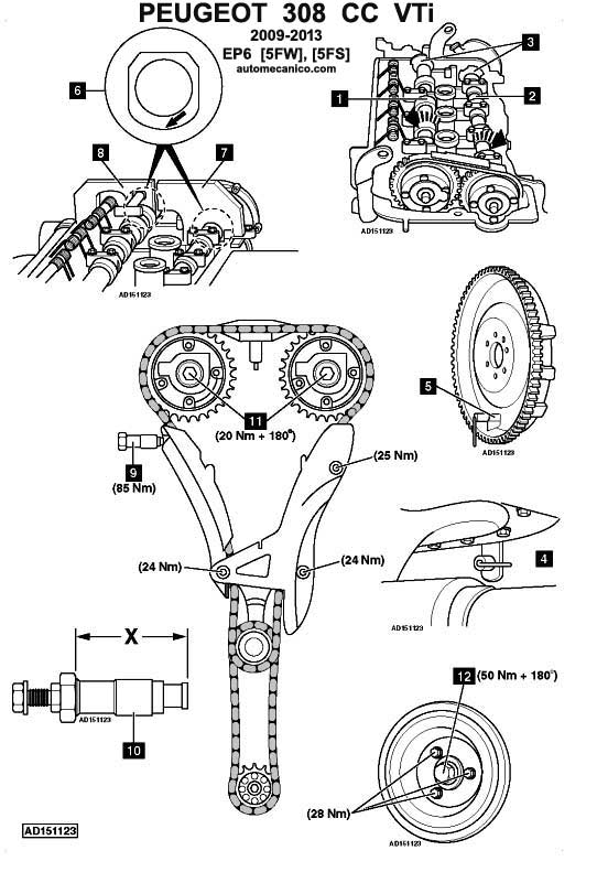

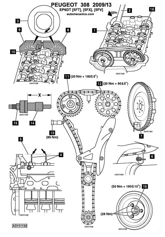

señores solicito de su invaluable ayuda alguien que me pueda facilitar el diagrama de la cadena de tiempo de un motor de peugeot 308 1.6 turbo 2009 en verdad agredeceria su ayuda y atencion

Checa si es este:

Aqui hay otro; Checalo:
