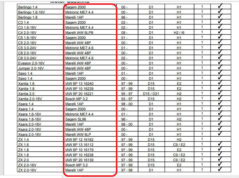

en la ecu del vehiculo debe tener la etiqueta el sistema aplicado
ve si aparece en esta lista porque el año 92 no aparece.
