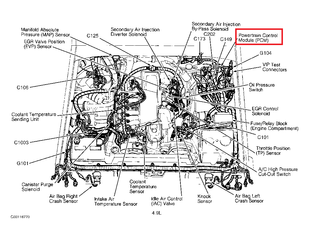

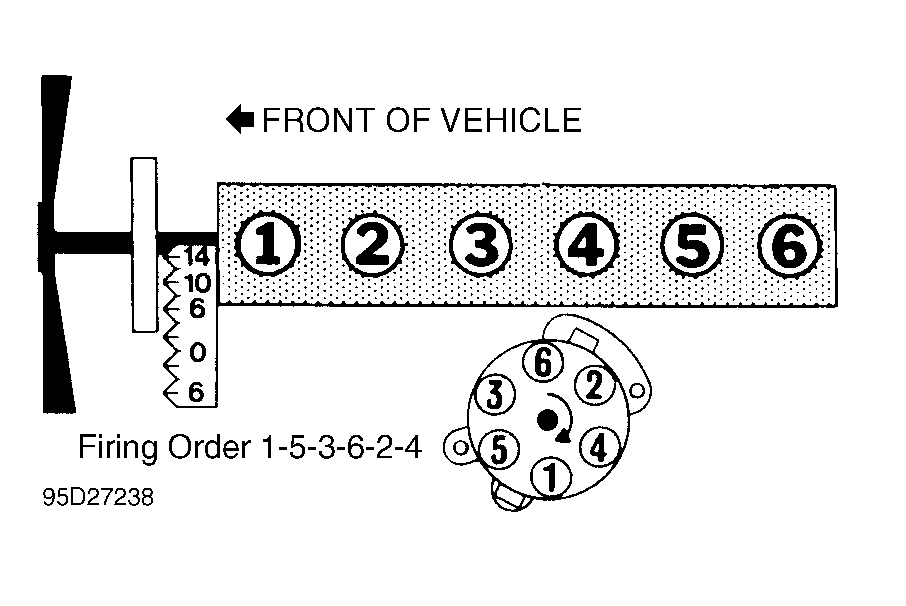

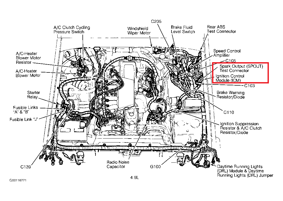

aqui te dejo el orden de encendido, el modulo de encendido y la linea de avance de chispa, prueba desconectando la linea de avance de chispa, hay casos donde falla y no arranca el motor. linea spout, si moviste el distribuidor regresalo a donde estaba.

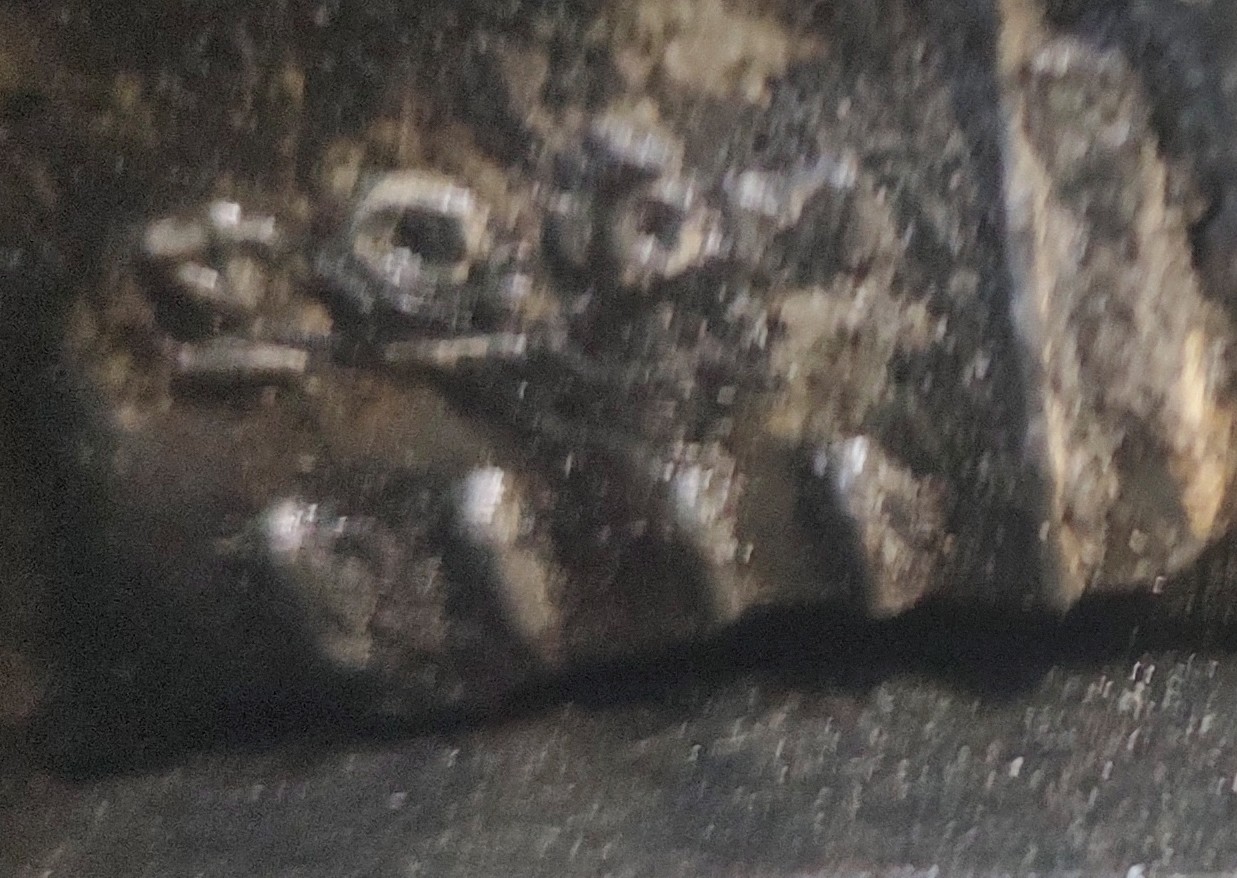

Me aparecen estás marcas pero en el damper siguenal no hay marcas solo una rallita pero lo trato de poner en los grados pero. No coincide con el pistón 1 arriba
desconecta la bobina, quita la bujia 1, mientras alguien le da toquecitos de marcha pones el dedo en el hoyo de la bujia cuando sientas presion que te vota el dedo que ya no le de mas toquecitos, sube el piston a todo lo que de cuando empiece a bajar lo regresas y cuando lo empiece a bajar lo regresas debe quedar en medio de esas bajadas, ahi vas a hacer una marca en la polea del cigueñal que coincida con el 0 en la regla, la escobilla del distribuidor debe quedar como en la ilustracion que te puse a las 6 (cable 1) si no es asi alguien saco el distribuidor y no lo coloco como debe.
