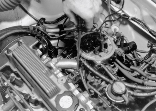

mira amigo quita la coraza de el filtro de aire y sigue la foto que pongo aqui. sigue la punta de el desarmador esa es la pcv valve .!!!saludos y suerte!!!
si no esta ahi entonces si esta cancelada.
