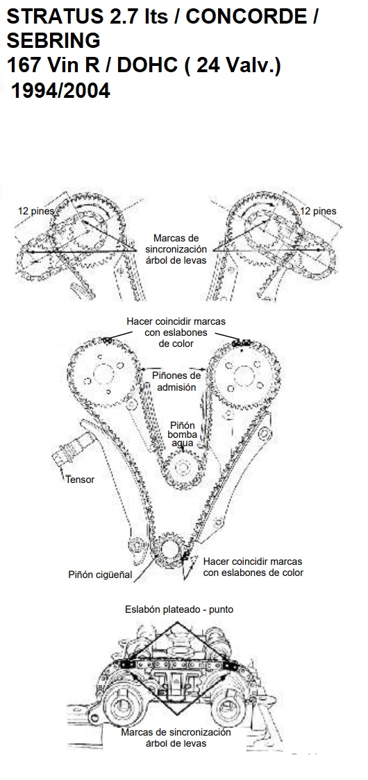

Mas info de apoyo, sincronizacion de banda para
STRATUS 2.7 lts / CONCORDE / SEBRING
167 Vin R / DOHC ( 24 Valv.)
1994/2004
