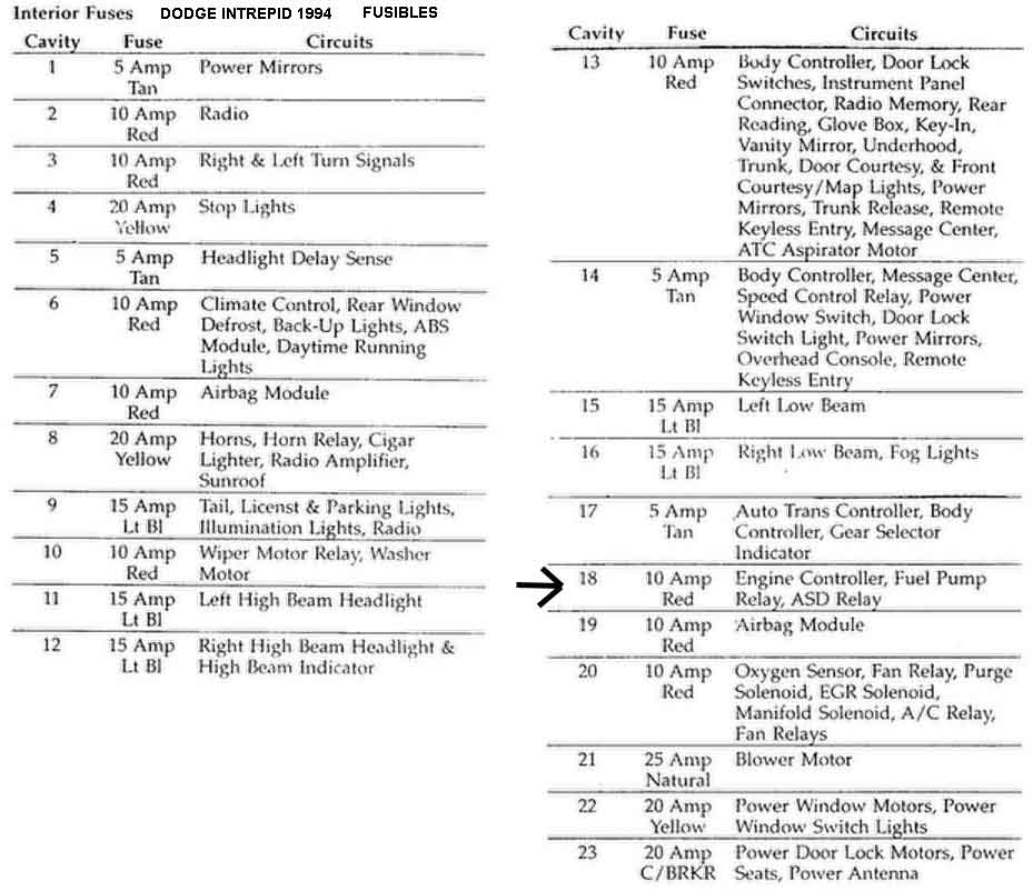

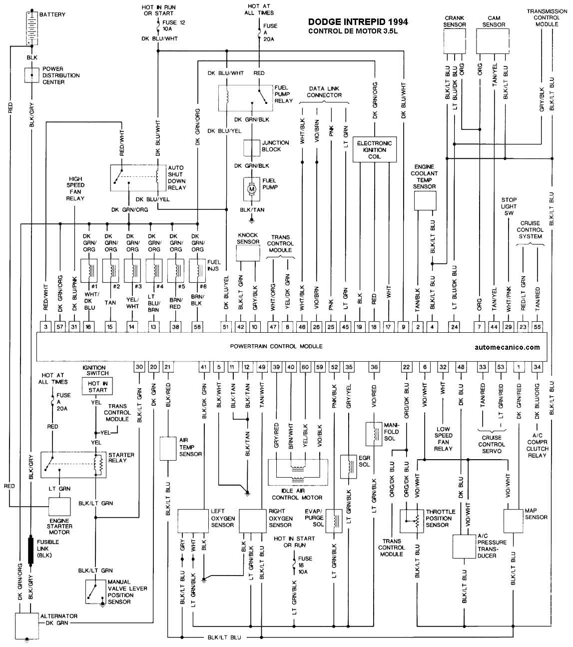

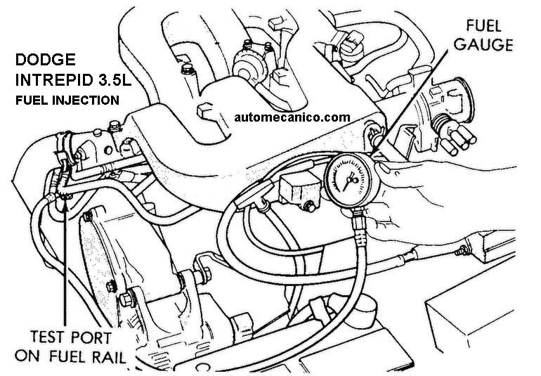

Te adjunto esquema:
Dodge Intrepid 3.5L 1994
Ubicacion de la coneccion para checar la presion.
Diagrama del control y
Detalle de los fusibles indicando el fusible del relay relacionado.

Si le inyectas un poquito de gasolina con una jeringa al manifold de admision y le das starter arranca por unos segundos entonces es la bomba de gasolina, checa la presion y nos avisas, tiene que tener arriba de 45 PSI.
