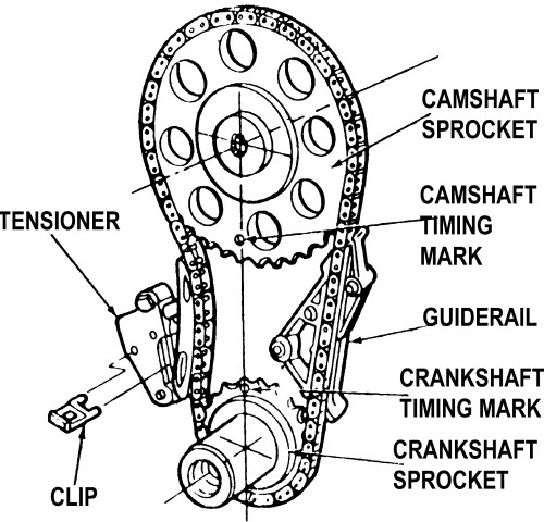

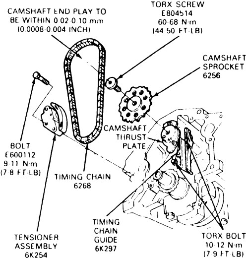

cadena de explorer 4.0
si es de un arbol el motor
punto con punto en los engranes amigo.
y cuidado con que no metas bien el engrane de arbol en el cuñero porque vas a tener dolores de cabeza.
a ver si estos graficos te ayudan en algo amigo hey huicho un saludo y saludos a todo el foro!!!!
  • 91-99 ford explorer,ranger,mountainner.gears&chain schematic,4.0l,sohc).jpg
    78,7 KB · Visitas: 541
    77,6 KB · Visitas: 4.179
