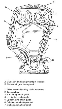

buenos dias raza, alquien que me eche una mano necesito el diagrama de instalacion de la cadena de tiempo de un grand am maquina 2.3 modelo 1995 y si es posible algun tip para que no haya bronca al arrancar el motor, ya que tengo muchas noticias de compañeros mecanicos que me dicen que para que agarre este carro que es muy problematico en cuanto a la cadena. que muchas veces al arrancar se brinca. no se si sea cierto o sea que no la hayan instalado bien, de todas maneras si hay comentarios son bienvenidos para que mi cliente se vaya contento, gracias de antemano a todos.:)
no se si sea de un solo arbol o de doble arbol de levas te dejo el esquema de un doble arbol de levas., pontiac grand am son problematicos. cerciorate de que el tensionador hidraulico este en buenas condiciones que sea descargado y suavizado o remplazo por uno nuevo., de otra manera sonara como un diesel .. adjunto esquema !!!!saludos!!!!
