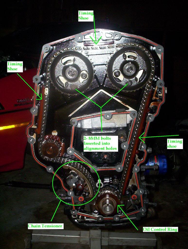

estoy por instalar la cadena de tiempo de un grand am 1995 cuatro cilindros motor 2.3 ya tengo ubicadas las marcas de los tres engranes, pero al sacar la cadena nueva de su caja, me doy cuenta que tiene un eslabon de color negro y no quise ponerla hasta no consultar con los compañeros de automecanico, asi que me podrian decir cual es la posicion de ese eslabon marcado de negro? y si esa marca va hacia adentro o hacia afuera? gracias de antemano.
como puedes ver en esta imagen el eslavon, no tiene nada que ver en este caso . si tomas en cuenta todas tus marcas y la posicion de tus engranes, el eslavon no lo deves de tomar en cuenta . espero y aclare tu duda. saludos y buena suerte
    130,8 KB · Visitas: 361
Coincido con el compañero, armala de acuerdo a las marcas y olvidate del eslabón, saludos cordiales.
