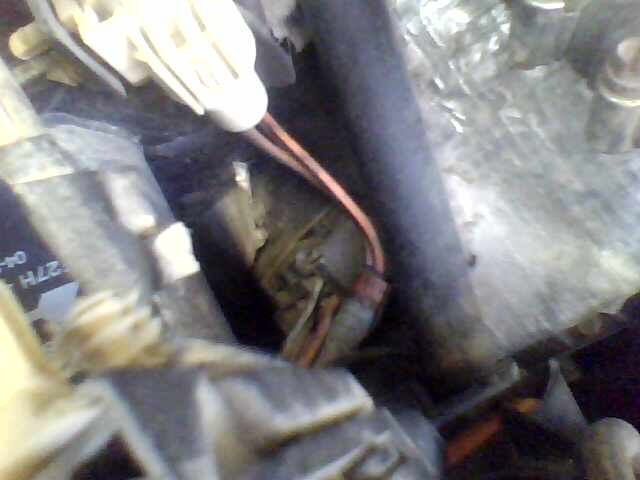

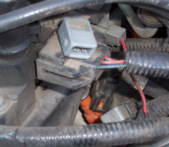

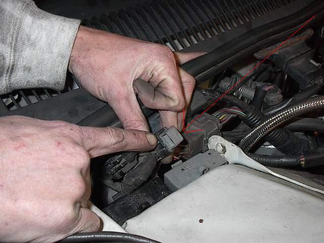

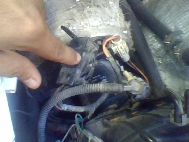

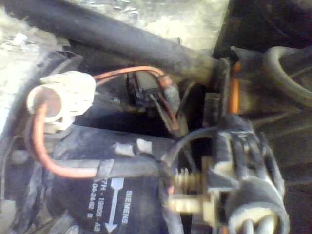

lo primero que hay que hacer es scanearlo y si no hay codigos de falla todo esta bien. ya comentaste que no tiene fugas de vacio entonces descartamos fugas de vacio. ahora lo que hay que hacer es localizar el ajustador de octanaje que se encuentra a un lado del arnes de scaneo, es como una pastilla de color gris la tienes que sacar del enchufe. luego la usas en carretera o donde puedas si puedes calala en subidas y pisale, ahora ponle atencion aver si no suena el molesto taca,taca... si con eso no se compone entonces busca la otra pastilla que se ubica enfrente de la bateria y el foco derecho. haces los mismos pasos anteriores. si te funciona comentalo.
ok. bueno ya localizaste la pastilla de color gris?
son dos cables que salen del arnes y en la punta esta la pastillita gris, es como si sacaras un fusible, lo sacas y haci lo dejas y luego la usas en carrretera o subidas, si no te funciona hacers lo mismo con la otra pastilla que esta enfrente entre la bateria y el foco.
estas fotos son de un mustang 92 , pero es el mismo ajustador .

Ya le pusieron la lampara me dijo un mecanico q supuestamente estaba "bien del tiempo" y el mismo le puso el scanner q solo arrojo el sensor tps se lo cambie y anda igual en las mismas, lo del calentamiento no pasa de la mitad por q tambien lo hace temprano en las mañanas el cascabeleo amigo, como puedo saber si la presion del aceite esta mal??
O me recomiendas ir con otro mecanico y q le pase la computadora otra vez??
