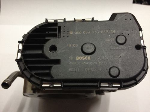

es el motor que dice eco tec???, creo ese cuenta con un poteceometro .. es el que sincroniza el movimiento del acelerador..
    23,6 KB · Visitas: 937
