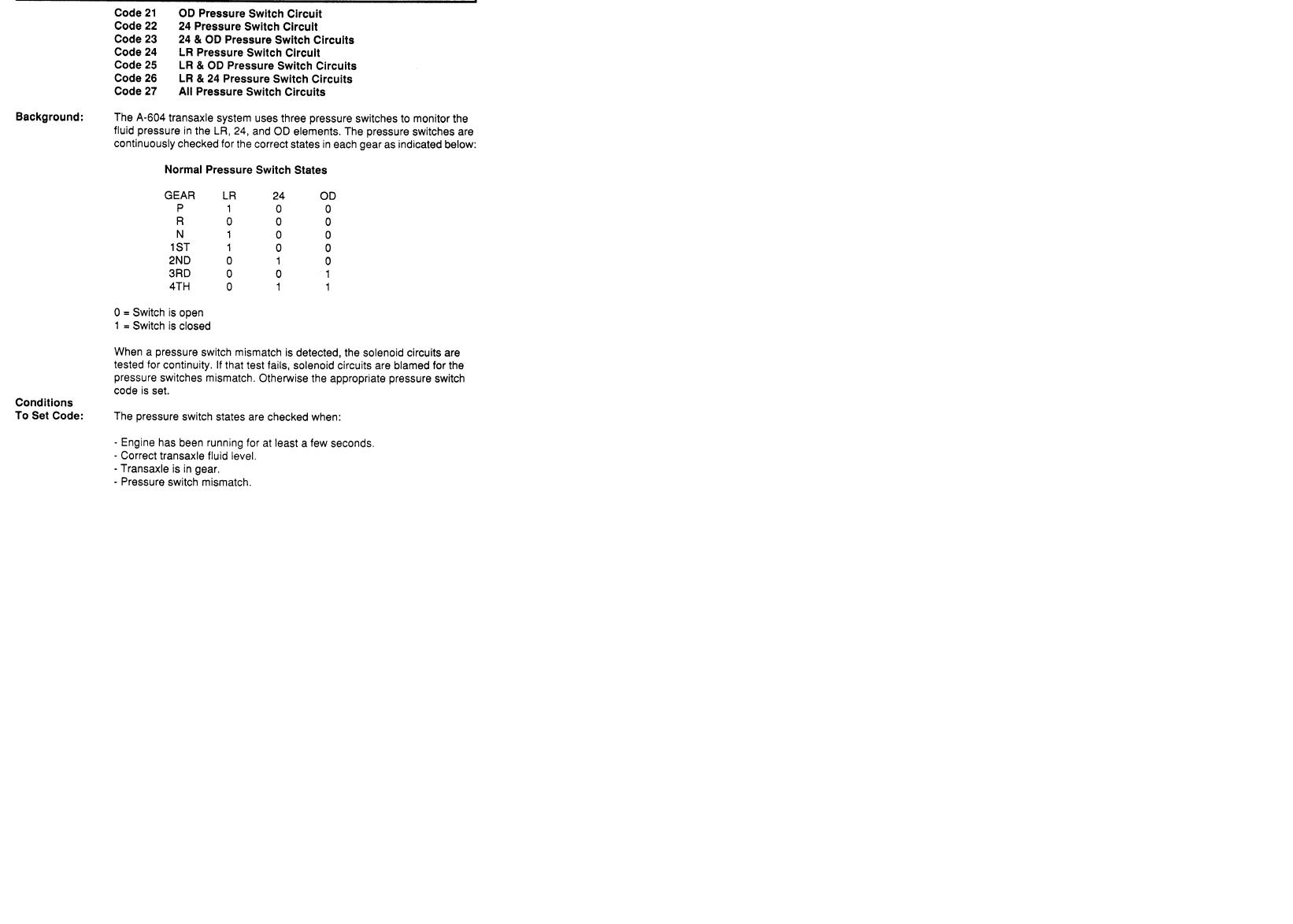

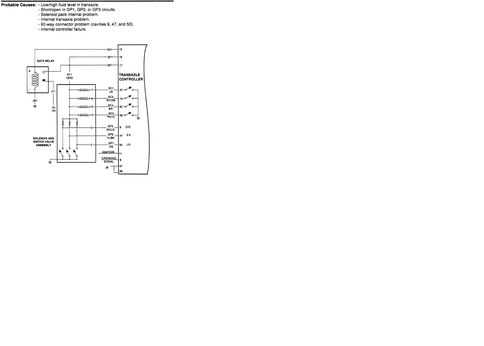

haber si te sirven estos diagramas.
    86,9 KB · Visitas: 477
    68,4 KB · Visitas: 415
