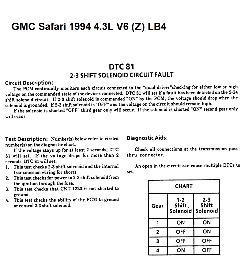

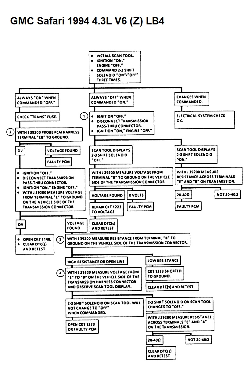

A ver si esto ayuda, dejo ayuda diagnostico para ese codigo
GMC Safari 1994 4.3L V6 (Z) LB4
Diagnostic Trouble Codes 81 Shift Solenoid BCircuit Fault 4L60E TRANS

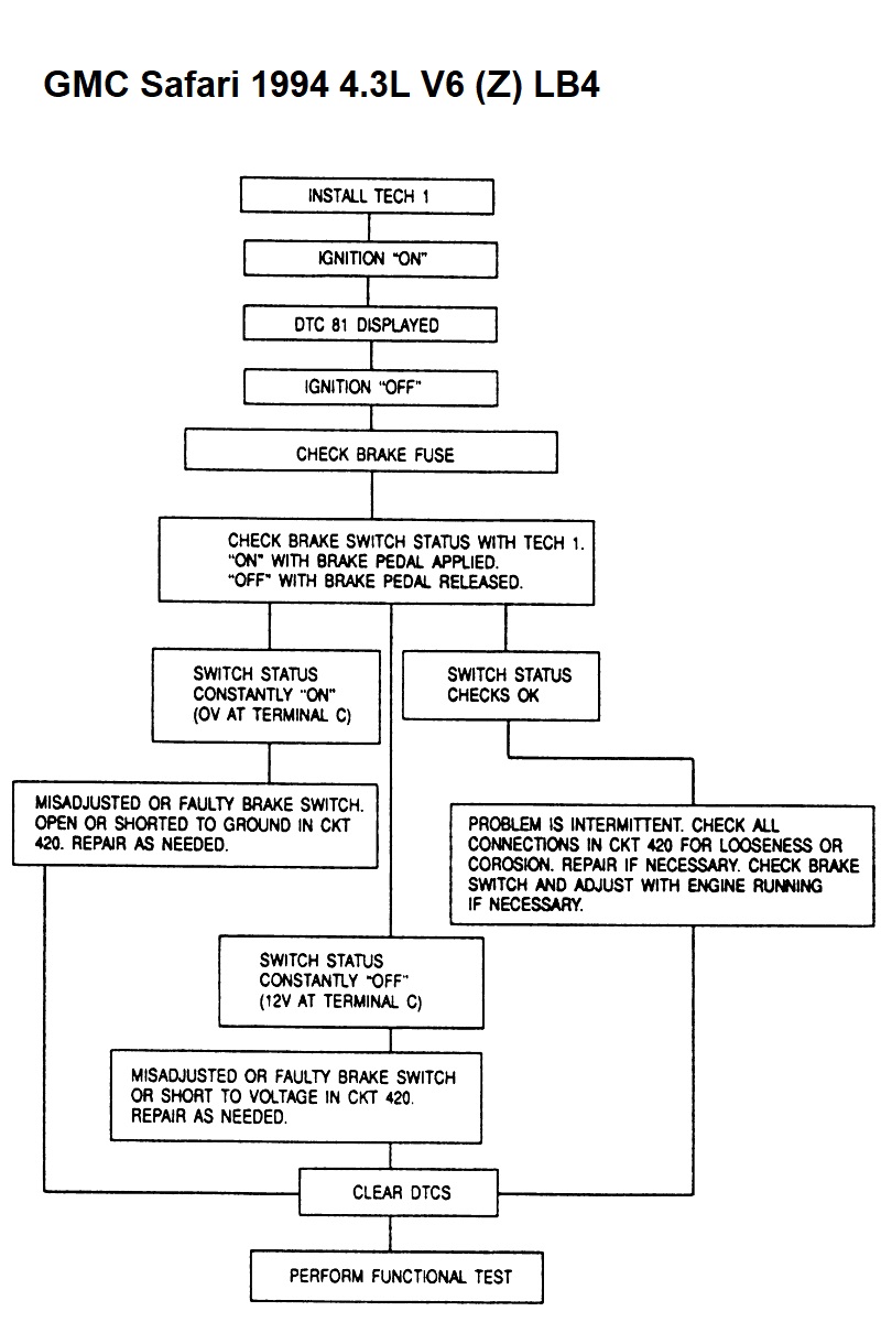

Y tambien me aparece esto en el sistema
Code 81 : Brake Switch Circuit Shorted Or Open (4 WHEEL ABS)

Yo pensé que mi problema estaba en el solenoide 3-2 entonces baje la bandeja y lo cheque con multimetro y vi que estaba bien.
revise corriente y cable por cable de la ecu al los solenoides y todo está. Bien. Los fusibles están bien. Lo que si me di cuenta cuando baje la bandeja del aceite es que la válvula que maneja el solenoide 3-2 está muy dura. Entonces pienso yo que está trabada así es que el sábado bajaré el cuerpo de válvulas y limpiaré válvula por válvula para poder solucionar el problema

Muchas gracias amigo pero no sé por qué aparece el código 81 como problema del switch de frenos yo también al buscarlo por internet me manda eso del soy hermosa
pero según mitchel busco los códigos según mi safari y el año y aparece problemas con los solenoides de la transmisión, que ese es mi problema
