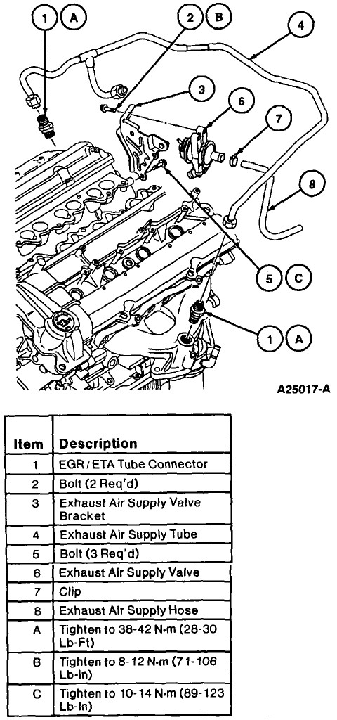

Lleve A Scanear Mi Carro Al Autozoon Y Arrojo El Codigo P0411, Algien Tiene Un Diagrama Del Sistema De Aire Secundario Para Checarlo, Ya Checaron La Bomba Y De Mas Pero Despues De Dos Dias Se Prende Nuevamente El Foco De Check Engine, Pueden Ayudarme A Solucionar Este Problema.
El Un Sable Mercury 1997 6 Cilindros.

hola amigo espero y este te sirva sigue comentando !!!saludo!!!

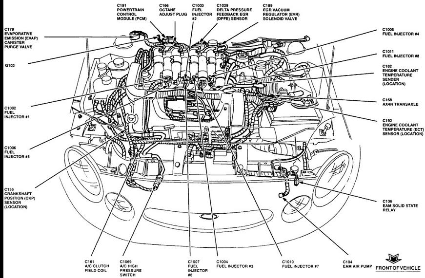

aqui esta otro diagrama de tu auto espero y te ayude !!!saludos!!!
