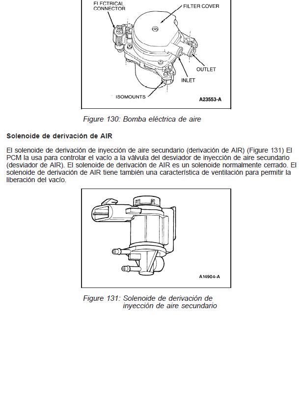

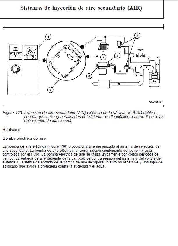

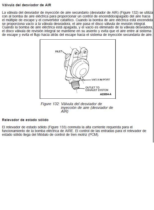

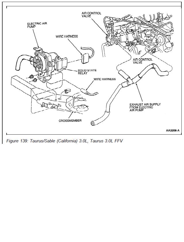

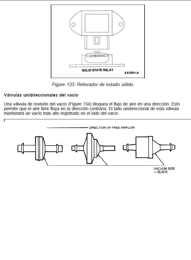

Sigo Con El Tema Del Codigo P0411, Tengo Un Sable Mercury Modelo 1997 6 Cilindros, Ya Le Limpie La Valvula De Aire, Le Cambie La Pcv Y Le Limpie La Egr, Le Borre Los Codigos Y Nuevemente Prendio El Foco De Motor Y Es La Misma Falla.
Podrian Ayudarme A Resolver Este Problema, Saludos A Todos Y Gracias.

yo como reviso un problema de estos es con el mismo escaner activo la bomba de aire y relays, asi es como yo hago las prubas, es dificil que te diga que componente puedes cambiar sin hacer pruebas.
