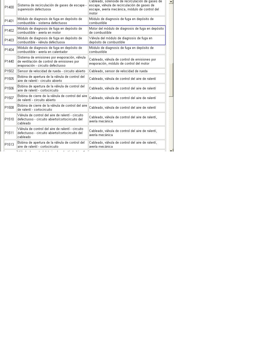

Re: codigos obdII P1402 Y P1403 de mi accent 2002
pues no jovenes se equivocaron
lo que significan esta aqui.
