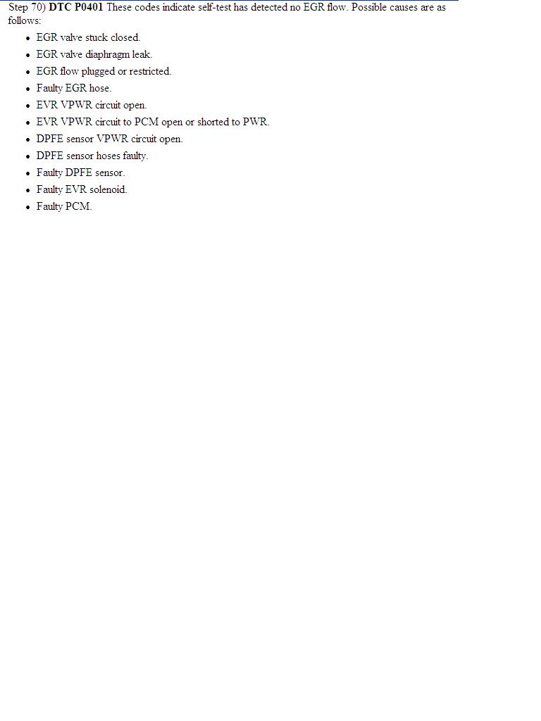

Compañeros y amigos de este foro,primero que nada muchas gracias a todos los que me han ayudado anteriormente.
Ahora tengo otra pregunta,para cambiarle las bujias traseras a un Ford Mercury Sable LS 6 cilindros 3.0. año 1996,hay que quitar el multiple de admisión???.y si alguien me dice como checar el sensor se la E G R.del mismo carro ya lo quite, lo cheque en resistencia y me da 34.5 de los dos lados cambiando los cables del multimetro.que lectura debe tener si esta en buen estado???
Muchas gracias de ante mano,un cordial saludo desde Nuevo Laredo Tamaulipas.,.,
