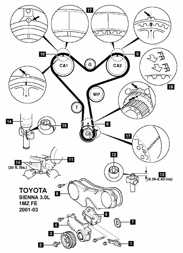

hola saludos desde colorado eeuu muchas gracias por el consejo espero no tener problemas con esto jejeje bueno amigos ahora tengo otro problema lo dificil que esta muy lejos de mi alcanse es con la sincronizacion de la banda del tiempo de una toyota siena 2001 con el motor 3.0 doble arbol v6 el problema es que yo vivo en colorado y mi cunado nesesita la ayuda en el df algun mecanico por ese rumbo por favor deje su numero para contactarlo y claro porque si tienen tanbien dibujos o diagramas de como ponerla a tiempo grasias colegas mi coreo escarcegaautorepair@hotmail.com
TOYOTA SIENNA 2001-03 TIMING BELT
Aqui tienes un dibujo.

:confused:oie damian, las cabezas de la sienna 2002 tienen 2 arboles y tambien tienen marcas en la parte posterior como identificamos el lado derecho y el izquierdo? tambien van sincronizados?
