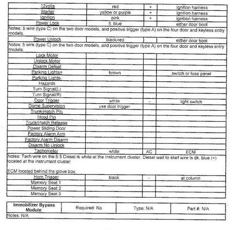

q tal companero mira es no es original de doge es una alarma viper 350 hv
em lo que quiero hacer es ponerla en una silverado mod 95 cabina i media electronica no se si me puedas ayudar con un diagrama o un tutorial la vdd no tengo ni idea como instalarla ya tedigo es comprada es la viper 350 hv
ok por aqui he visto que algunos vehiculos dodge usan estas alarmas
bueno amigo espero y esta tabla de connecciones te ayude .. !!Saludos y suerte!!
