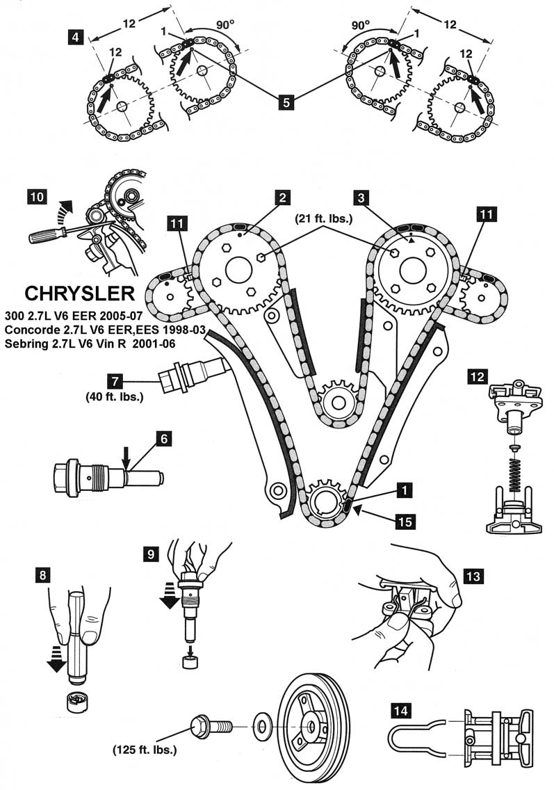

tengo una duda, en el diagrama la marca de la cadena y el engrane del ciguenal estan en la marca del tdc, pero pongo los engranes de los arboles de levas y el poner en el cigueñal no me da en la marca, me podrian sacar de dudas?????????

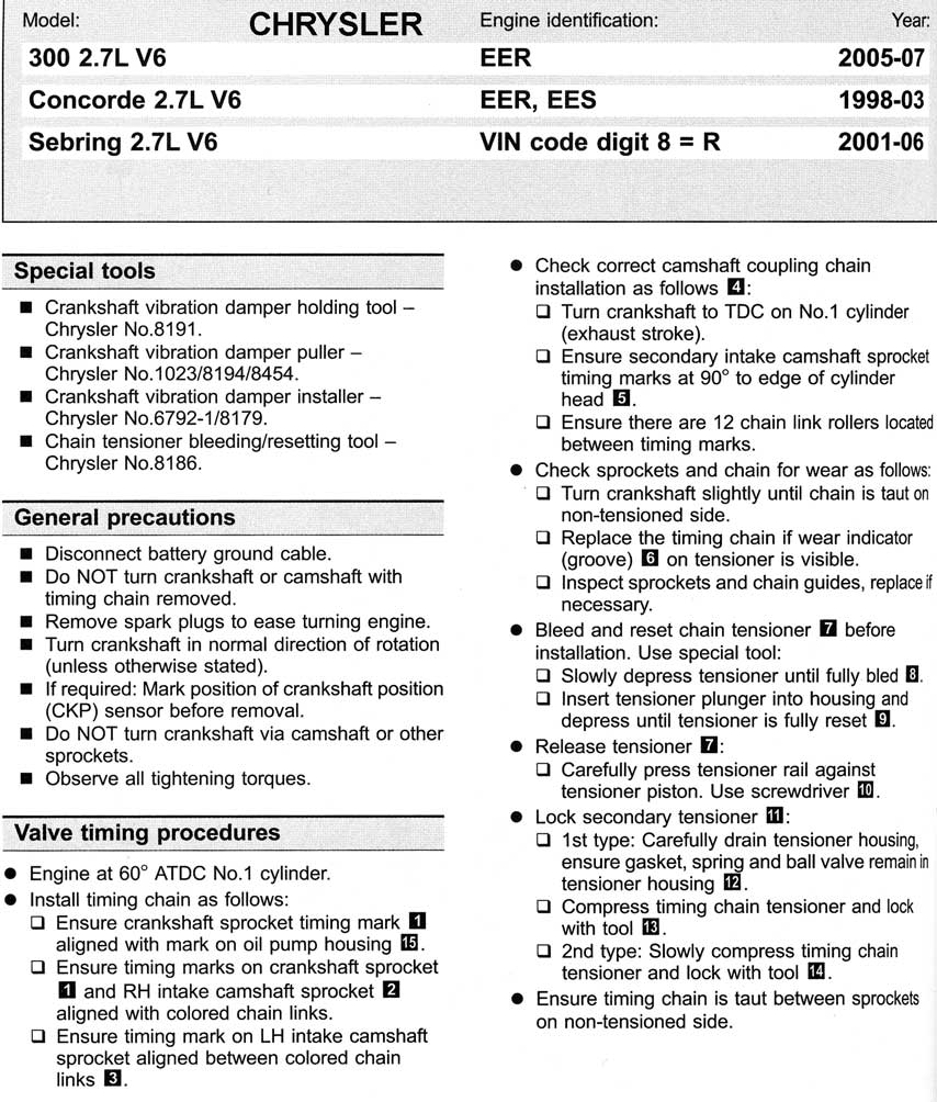

El diagrama que tienes es el mismo que te adjunto;
Las indicaciones estan en ingles; puedes usar un traductor de la web [yahoo].
Segun se entiente, el eslabon pintado del ciguenial, tiene que estar en la marca [1]; el del arbol de levas [2] y el otro arbol de levas la marca debe quedar entre los dos eslabones pintados [3].
Es cosa de que te calmes y leas detenidamente las intrucciones; es mejor tardarse un poco, antes de hacer las cosas mal.
El diagrama es el correcto. si tienes dudas,la cadena vieja, midela con la nueva y comparala.

El Sebring 2001 3.0L V6 SOHC; usa banda o correa de sincronizacion; el esquema que esta mas arriba es cadena.
Confirmalo y abre otro tema en la seccion de chrysler dodge; para enviartelo.
Amigos, estos esquemas para sincronizar cadena de tiempo sirve para los modelos Chrysler:
300 2.7L v6 EER 2005/2007
Concorde 2.7L v6 EER/ EES 1998/2003
Sebring 2.7L v6 vin cod 8=R 2001/2006
