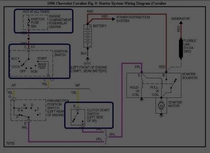

hola amigo lo mas suceptible a quemarse en estos casos son los fusibles,relays o en el ultimo de los casos el componente senialado. checa fusibles checa relays y echale un vistazo al (fusible link) o cable fusible que va en las lineas de el alternador. pases buen dia . adjunto imagen espero y te ayude un poco.
    31,5 KB · Visitas: 659
gracias por la resp , voy a revisar y te cuento. los fusibles estan todos bien (los de las cajas de fusibles).
prenden todas las luces de check engine y demases, pero no tengo chispa en las bujias, hoy revisare el fusible del alternador....(si este esta malo tiene incidencia en la chispa de las bujias????.
