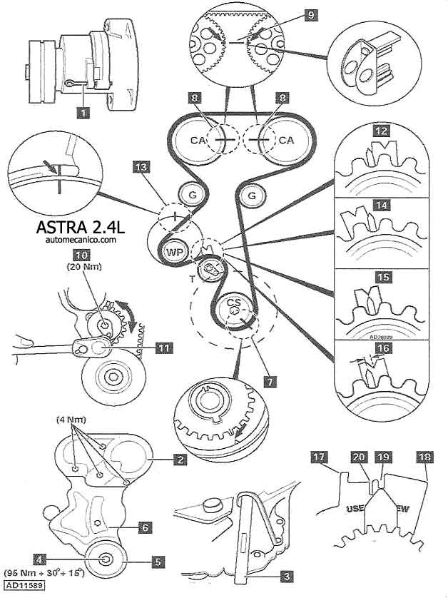

hola mis amigos bueno por este medio quisiera darles un gran saludo esperando me pudieran ayudar con unas marcas de tiempo tengo un astra 2001 doble arbol de levas y no estoy seguro de las mercas de tiempo espero alguien me pudiera apollar con ello de antemono muchas gracias
Aqui tienes un dibujo, checalo; puede ser el que ocupas:

de lujo amigo pero es igual como esta en ese caso esa falla la tengo q descartar pero me fue de mucha ayuda ya que estoy seguro del tiempo pero no encuentro el ckp o sensor pocicion de cigueñal que es lo q me marca el escaner solo encontre el de arbol de levas y pues ese esta travajando muy bien pero sigo en lo dicho y no desisto les agradesco mucho
El crankshat lo tienes que encontrar en todo el trayecto del bloque de cilindros en direccion al cigueñal, en los costados, en la parte trasera en direccio a la volante y en otros casos frente a la polea del cigueñal, y claro si es distribuidor esta en el. Quiero decirte que las marcas de sincronizacion no tienen que ver con la instalacion del crank, eso es aparte
