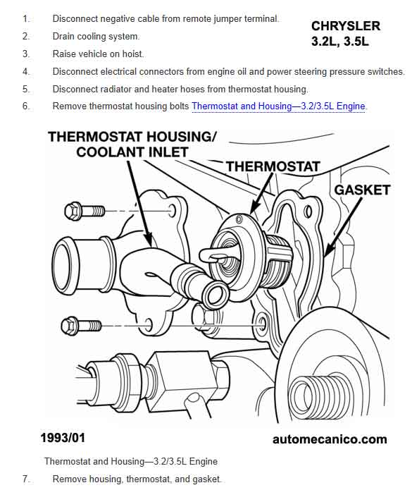

Amigos del foro aló mejor me podría ayudar de conseguir la gráfica donde va instalado el termostato del carro mencionado, me lo trajieron sin thermostato y no se como va instalado mucho dicen que va al revés o donde va el resorte del thermostat tiene que ir metido en el autlet?
la parte del resorte es en donde tiene la parte de cobre esta parte siempre va asia dentro del bloke ( monoblok ) porque el cobre es quien se calienta para asi creser o estirarse y abrir la puerta del termostato y va asia el bloke porque el agua que se encuentra dentro del bloke es la que se calienta y ase contacto con el cbre para asi incharse creser o estirarse saludos..
Checa si esta imagen corresponde al motor que tienes:
Termostato chrysler 3.2L/ 3.5L 1993/2001
