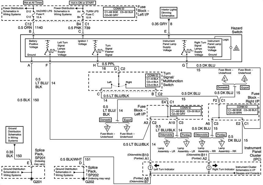

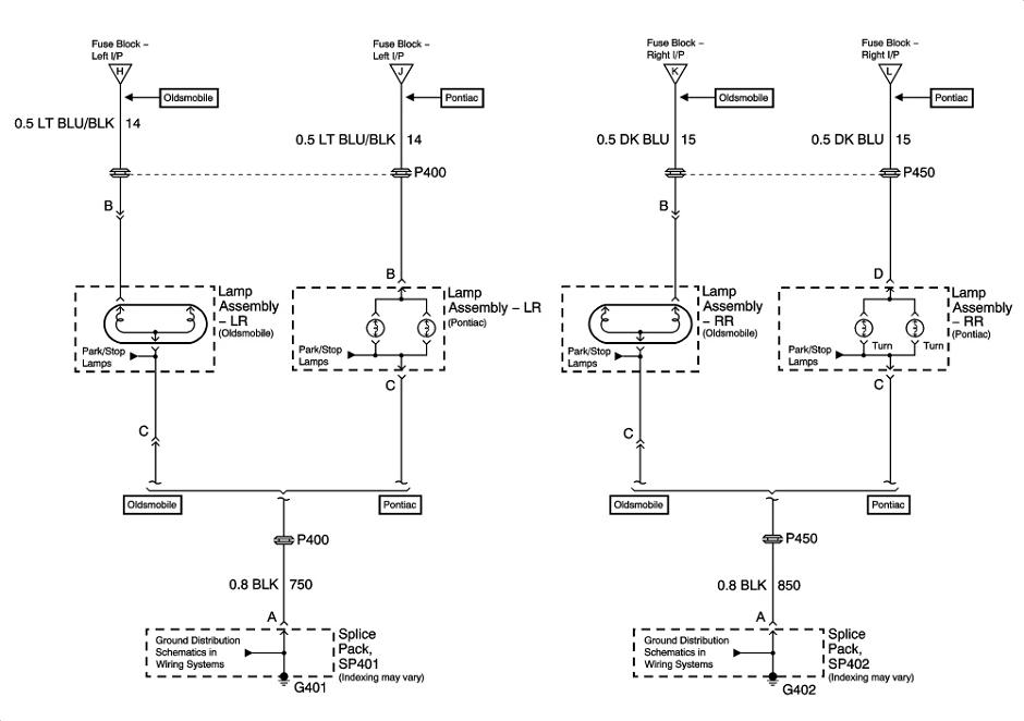

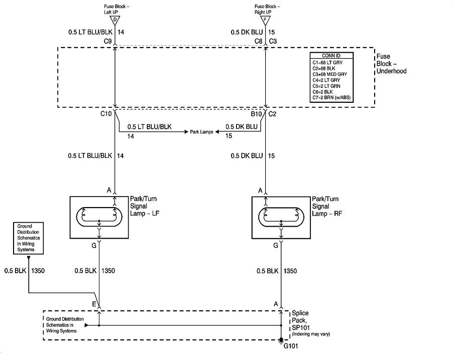

hola amigos, tengo p[roblemas con las luces direccionales de mi grand am se 2001 2.4l y ando buscando el diagrama de este sisstema, alguien me lo puede facilitar.
    82,7 KB · Visitas: 465
    78 KB · Visitas: 484
    127,7 KB · Visitas: 587
