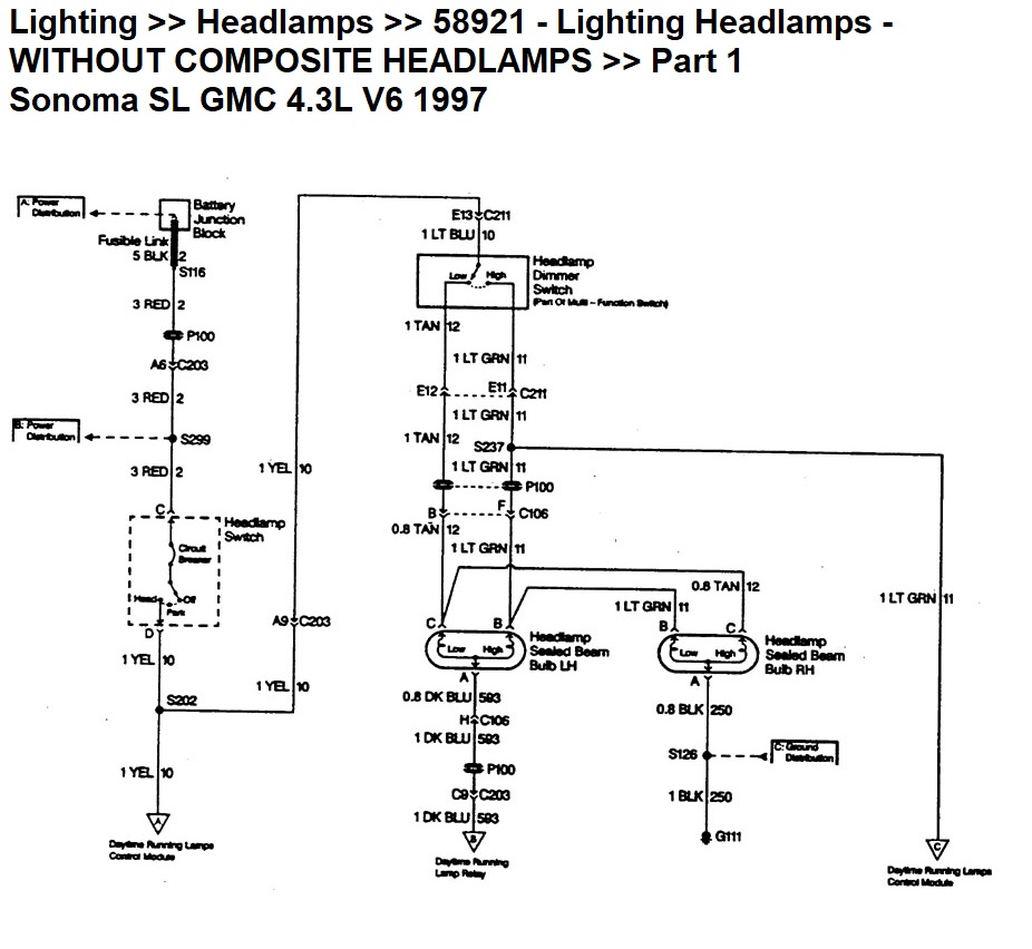

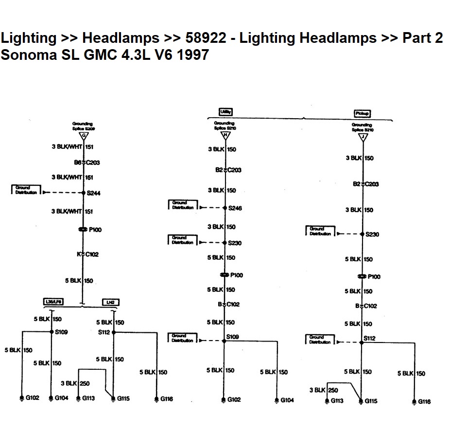

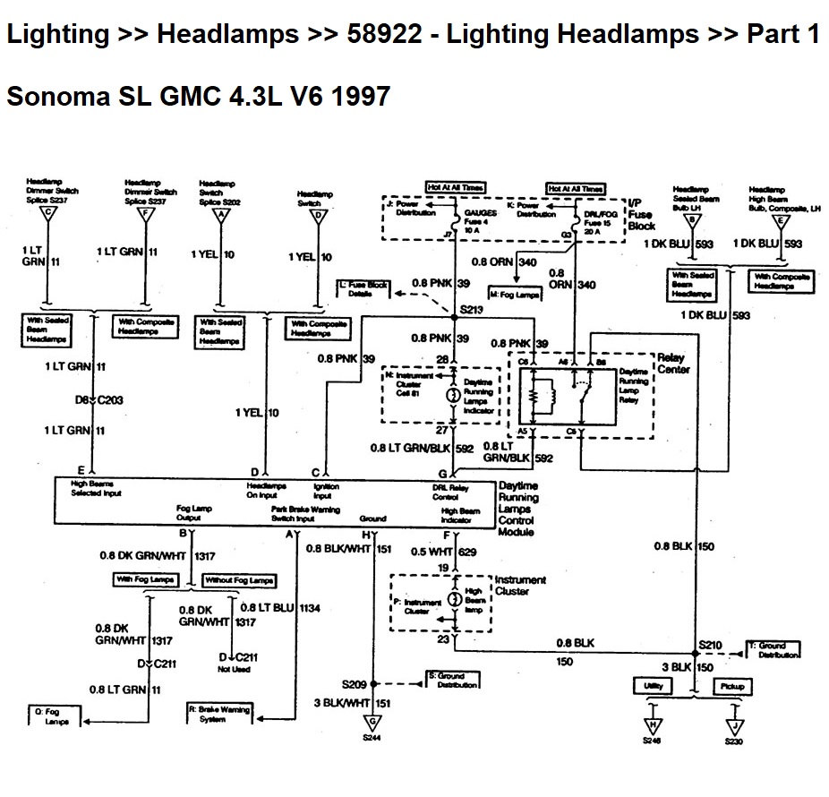

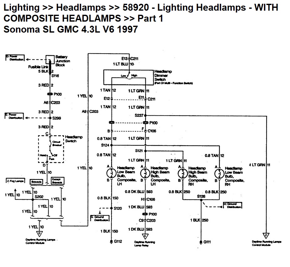

Quisiera obtener el diagrama eléctrico de un GMC Sonoma 1997 o también identificado como Chevrolet S10, ya que solo localizo la caja de fusibles que va por la puerta del conductor y no encuentro otra caja de fusibles y relay que va en el compartimiento del motor como otros modelos de S10 y no puedo reparar una luz delantera al cual no le llega voltaje
