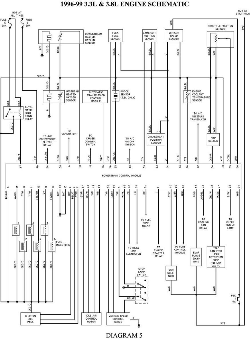

hola amigos, tengo un problema con una camioneta caravan 97,automatica motor 3.3 se apago andando y no arranca , habro el suich y no activa la bomba no hay corriente el la bobina ni en los inyectores quisiera si alguien me prorporcionara el diagrama electrico para rastrear lineas y valorar la computador se los agradesco de antemano
diagrama electrico [para dodge caravan ,, espero y este sea de tu ayuda..
    136,1 KB · Visitas: 14.663
hola , carloz tu diagrama me sirvio enormemente ya que pude ver muchas lineas de la computadora entre ellas las tierras y corriente que lellegan en este diagrama pero sigue sin activarse la bommba , no se activa el relevador ASD, ni mi foco de chek engine prende al abrir el suichnpor lo que a mi juicio la computadora no resibe alguna cooriente ya sea fija o al abrir el suich , por eso te agradeceria si tienes la otra parte del diagrama que me muestre los demas conectores o pines para rastrear las entradas y salidas de la compu , siento que con tu ayuda cierro este caso, ya te informare gracias.
