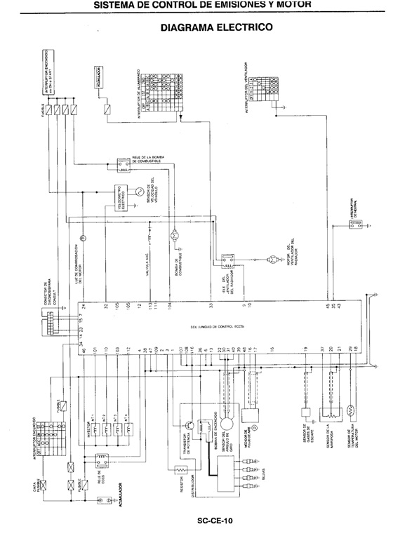

Hola saludos a todos tengo un problema con un nissan tsuru 2005 16val.
Lleva tiempo parado y no arranca, no hay chispa ni pulso de inyección la computadora y el distribuidor los probamos en otros carros y funcionan, ya cambiamos arnes de motor y sigue sin haber chispa ni pulso. Quería saber si me podían facilitar el diagrama del cableado que llega a la PCM para hacer unas pruebas, también acepto sugerencias. Gracias
checa los relays de encendido, y verifica continuidad y paso de corriente al distribuidor porque si no existe corriente hacia el distribuidor nunca va arrancar, también verifica que no tenga alarma o que esta funcione bien ya que ahí puede estar la falla.
A Ver Si Sube............................................................
