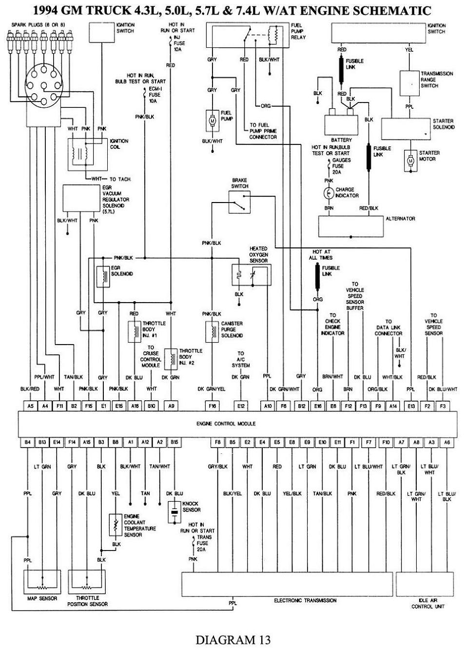

hola este motor es con bobina por bujia? o es de distribuidor este es el diagrama que encontre para esos motores seguire buscando algo mas de info . !!!saludos!!!
    172,2 KB · Visitas: 342
ese es el diagrama que necesita el hombregracias carloz por ayudarlo y tu enrke te agrgue al MSN cualquier cosa grita...........
gracias muchachos por las repuestas el diagrama que carloz coloca sera similar a de un 2002 tiene distribuidor esta en la parte posterior del motor tiene una tapa plana salen los cables por los costado de a 4 x lado la tapa de distribuidor es plana parecida a un cadillac fleetwood 1996 si puedo colgare unas fotos del motor
