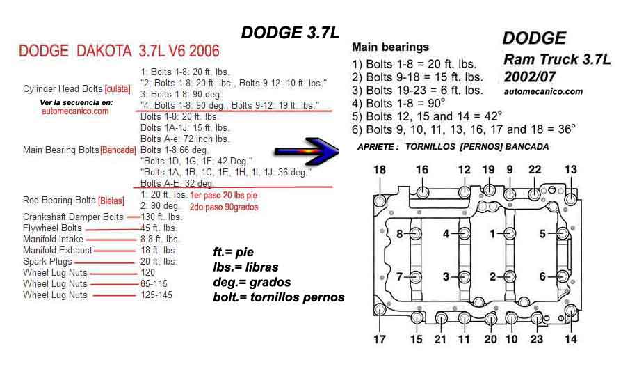

E ere30pr 0 22 Sep 2012 #1 busco torque tapa bloque y ciguenal y el diagrama de montar correa tiempo.el motor es 3.7 litros.
Damian Equipo Automecanico.com Miembro del equipo 23 Sep 2012 #2 Tapa bloque, cabeza, culata, Checa este enlace [226 SOHC [3.7L] 12 valvulas 2002/08]: http://www.automecanico.com/auto2009/chrysler6Bcil.html Cadena de tiempo: http://www.foromecanicos.com/foro/showthread.php?threadid=7603 Otros torques: Imagen adjunto: Saludos Adjuntos dakotat063704.jpg 48,5 KB · Visitas: 7.616
