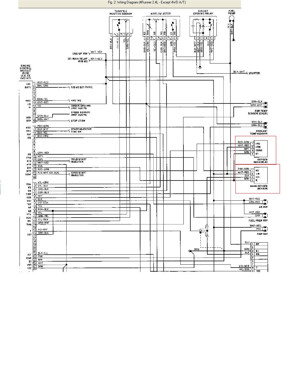

me equivoque si trae dos sensores de oxigeno.................
los cables blancos son del calefactor.
    162,8 KB · Visitas: 302
tienes mucha razon huicho, pero mi duda es....se puede adaptar un universal o no?..otra cosa es de que tengo el diagrama parecido al tuyo..pero es del toyota pick-up , pero un cable del sensor va a masa solida, encambio el tuyo es diferente,, de todas maneras gracias, pero no es igual al mio...te aviso si encuentro el especifico de agencia ...:)
