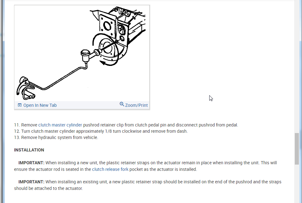

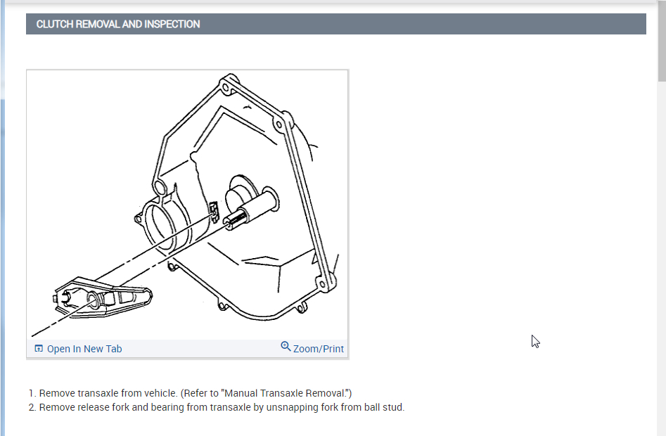

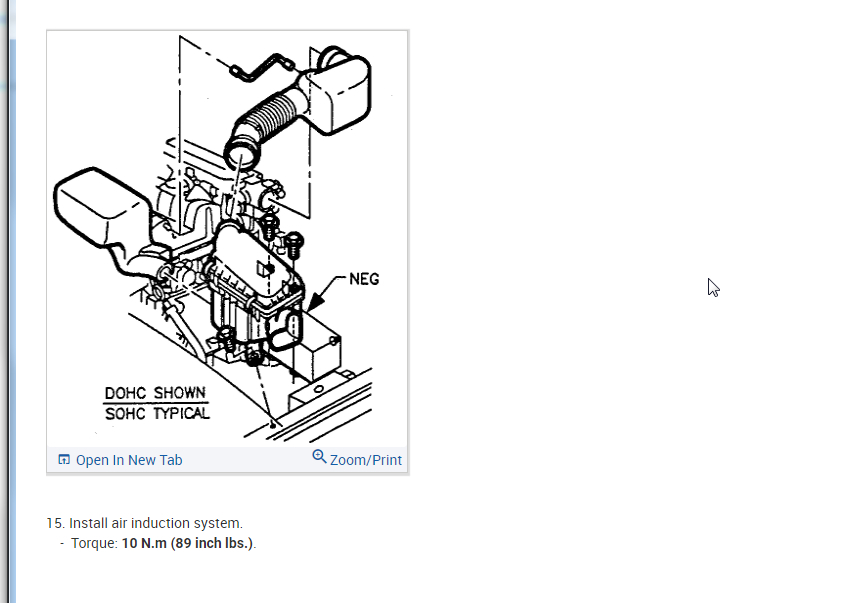

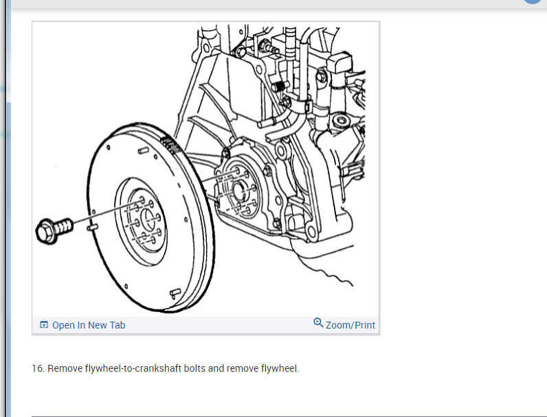

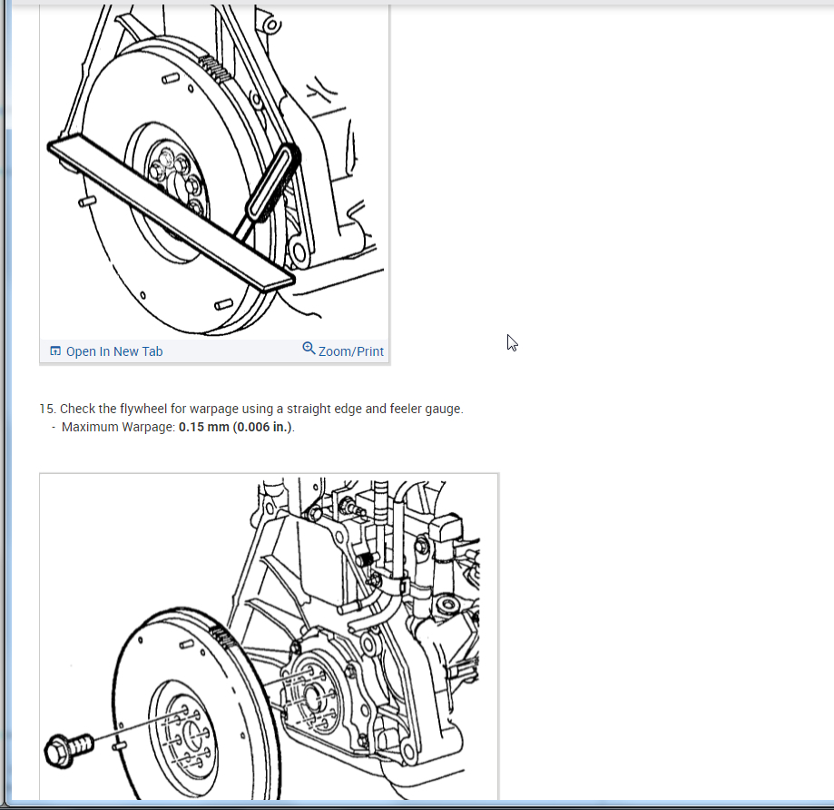

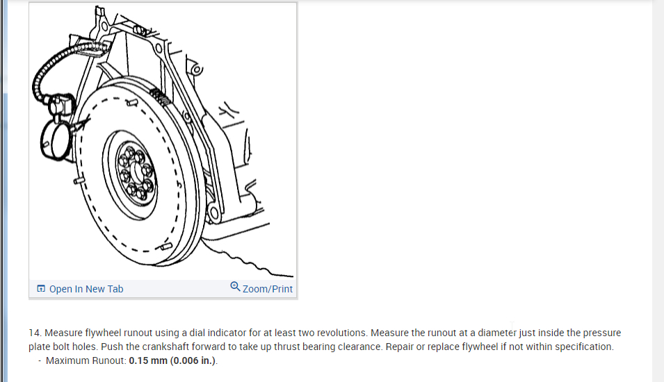

Tobe82 Experto 4 May 2021 #1 Manual sistema de Embrague - Clutch hydraulic system , Clutch removal and inspection en un Saturn Sw1 1997 4wd Adjuntos saturn_clutch_1.jpg 222,1 KB · Visitas: 269 saturn_clutch_2.jpg 214,6 KB · Visitas: 272 saturn_clutch_3.jpg 256 KB · Visitas: 272 saturn_clutch_4.jpg 306,3 KB · Visitas: 282 saturn_clutch_5.jpg 199,8 KB · Visitas: 267 saturn_clutch_6.jpg 249,3 KB · Visitas: 273 saturn_clutch_7.jpg 241 KB · Visitas: 280 saturn_clutch_8.jpg 267,7 KB · Visitas: 282 saturn_clutch_9.jpg 285,6 KB · Visitas: 297 saturn_clutch_010.jpg 109,8 KB · Visitas: 277

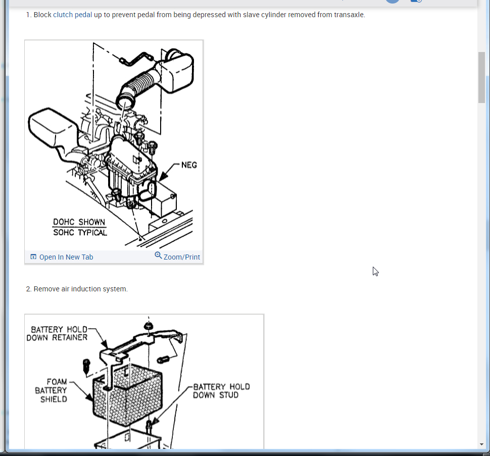

Tobe82 Experto 4 May 2021 #2 continuacion sistema de Embrague - Clutch hydraulic system , Clutch removal and inspection en un Saturn Sw1 1997 4wd Adjuntos saturn_clutch_011.jpg 134,8 KB · Visitas: 293 saturn_clutch_012.jpg 219,3 KB · Visitas: 276 saturn_clutch_013.jpg 216,6 KB · Visitas: 274 saturn_clutch_014.jpg 243,5 KB · Visitas: 274 saturn_clutch_015.jpg 263 KB · Visitas: 287 saturn_clutch_016.jpg 237,4 KB · Visitas: 272 saturn_clutch_017.jpg 166,6 KB · Visitas: 280 saturn_clutch_018.jpg 229,7 KB · Visitas: 263 saturn_clutch_019.jpg 144 KB · Visitas: 279
